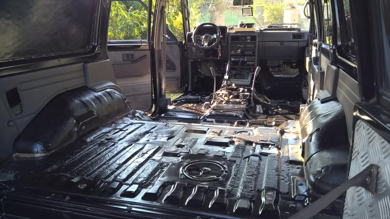

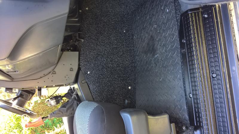

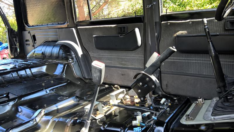

Bon, après l'extérieur il était temps que je m'occupe un peut de l'intérieur, non ?
donc une musique d'ambiance et c'est parti aux travails^^
:2 (12):

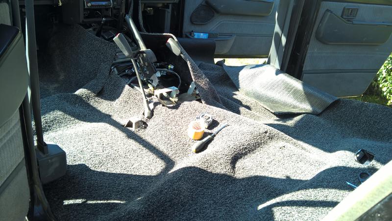

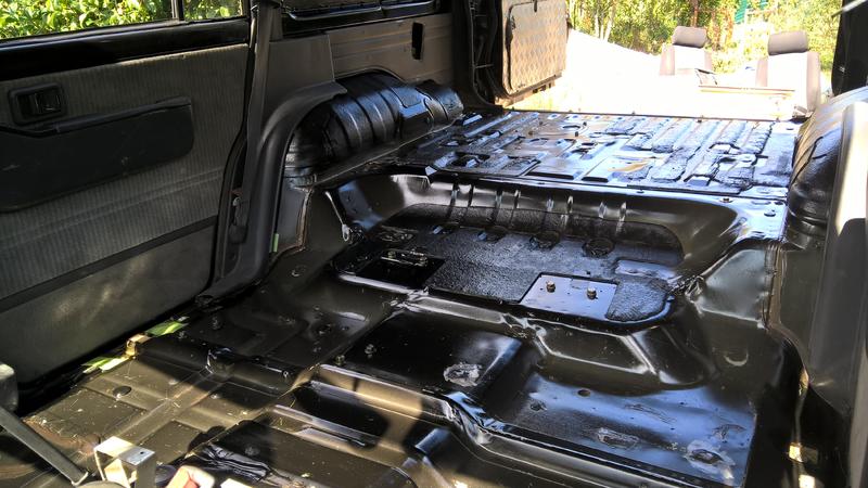

après une mise à nu total de t'intérieur, réflexion du plancher puis traitement complet au rustrol anti-rouille, 3 couches bien épaisse
desuite c'est plus propre :2 (14):

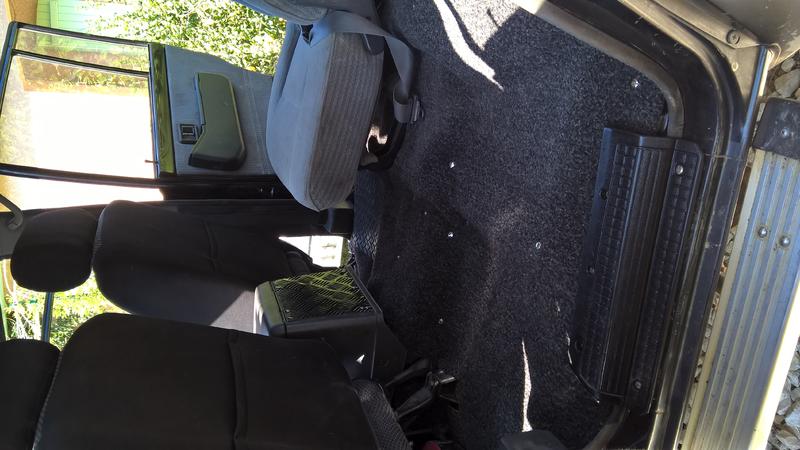

ensuite mise en place d'une nouvelle moquette bien épaisse que j'ai pu avoir grace au travail, je peux vous dire qu'elle respire la qualité :2 (26):
donc découpe et mise en place avec du scotch double face
et le travail finit !
comme toujours désolé pour le sens des photos^^
j'espère que vous apprécié la musique et bon visionnage des photos

Cool, du bon boulot!
Je cherchais justement une moquette pour mettre dans le 160, mais si j'ai bien compris, la tienne, c'est de la récup'.

merci camarade :)
oui en effet je l'avais récupérée et malheureusement je ne pourrai plus en avoir car je viens de quitter mon emploi, si jamais un ancien collègue peut m'en avoir je te ferai signe par MP ;) mais n'y compte pas trop .. :2 (17):

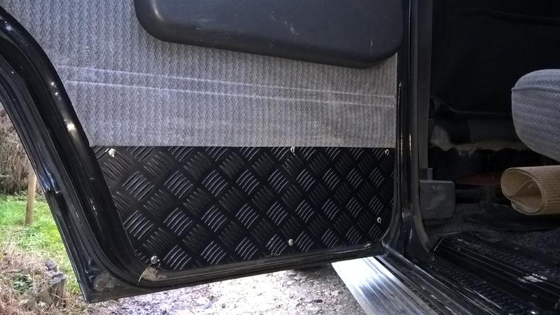

manque plus que les intérieurs de portes en alu strié
c'est justement en cours ;) bientôt bientôt

si je peux me permettre, moi je l'ai achetée chez st mac machin, en chute
En chuuuuuut?:2 (15):
Ok merci, et tu l'as fixer avec quoi du coup?
Ayé
Chute de mokette acheté " rien du tout " chez .............n'importe ou d'ailleurs : on s'en fout
Posée une fois tout démonté , sans la fixer
tapis coffre (2).jpg Emprisonnée en largeur par une barre seuil neuve
tapis coffre (4).jpg Emprisonnée à droite dans le coffre , remontante sous la garniture laterale gauche. Dans le coffre, entre la batterie et le compresseur + sangles et compagnie, ça bouge plus
tapis coffre (3).jpgRe-emprisonnée à droite sous garniture
tapis coffre (1).jpg et on recommence devant le coffre
J'assure que ça ne bouge plus .

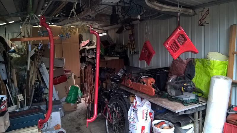

dimanche comme il pleuvait j'ai transformé la cabane à outils en cabine de peinture
les plastiques arrières plus des barres de renforts mais chut, c'est une surprise ;)
et voici mes portières arrière Ouargla ;)
peinte en noir mat et vis inox a tête ronde pour un meilleur démontage
