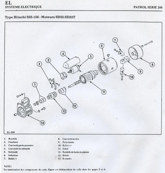

Pour demonterle demarreur, ca sepasse par en dessous ? ou faut le démonter le collecteur etc etc par en haut ?
Merci d'avance !
Salut
Le démarreur se dépose sans rien enlever d'autre.Solénoide hs c'est sur.

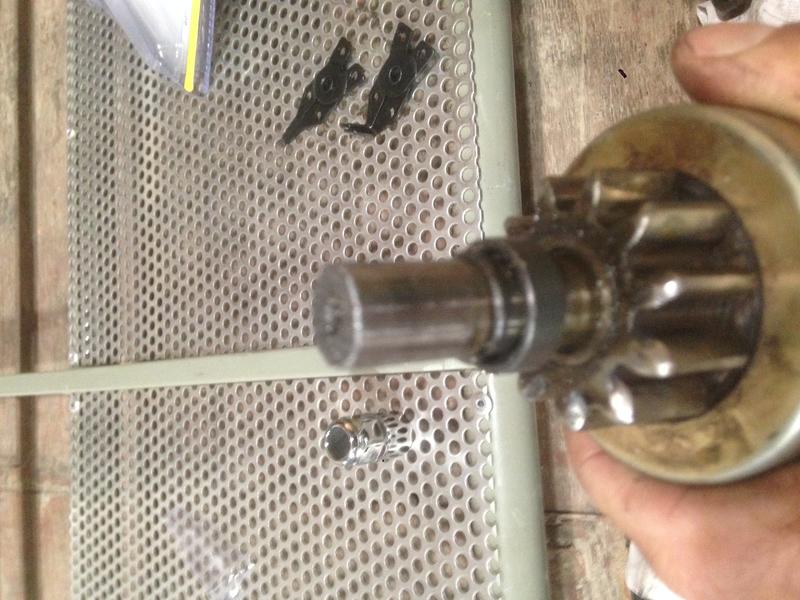

Bon, pince cassée :2 (20):, j'avais pas compris le principe, car la bague qui cache le circlips était grippée (celle entre le circlips et l'engrenage sur la photo). En fait un petit coup sec m'a fait apparaitre le circlips, ensuite, ce fut plus simple.
Cependant l'axe était déformé au bout (comme embouti) je l'ai refait et la bague a pu sortir tranquille ainsi que mon lanceur.
Effectivement la roue est folle dans les deux sens, et ne se bloque d'aléatoirement ...
Plus qu'à trouver la bonne ref (j'en ai trouvé 2, un à 14€ et l'autre 40€ .....) et remonter.

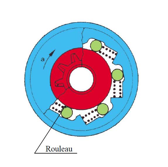

Démonte-le comme ça tu verras ce qu'il a dans le ventre et tu nous fais des photos :2 (26):

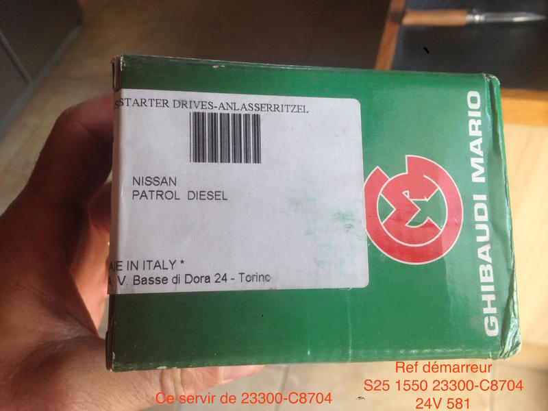

Deux petites photos, dont une où j'ai ajouté la ref du démarreur au besoin (pour le 3.3 TD)
la boite avec la ref (c'était même marqué nissan, alors que pas du tout sur le site, un site grecque au passage ..)
Et les deux lanceurs, quasi identiques, celui de gauche est le nouveau
