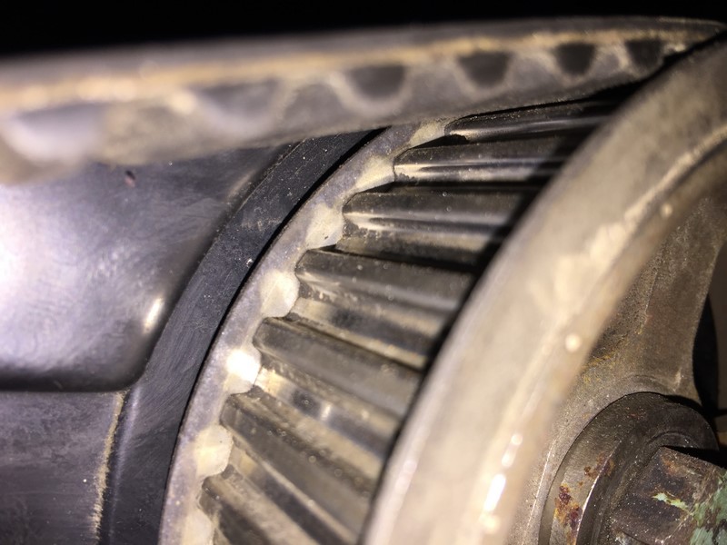

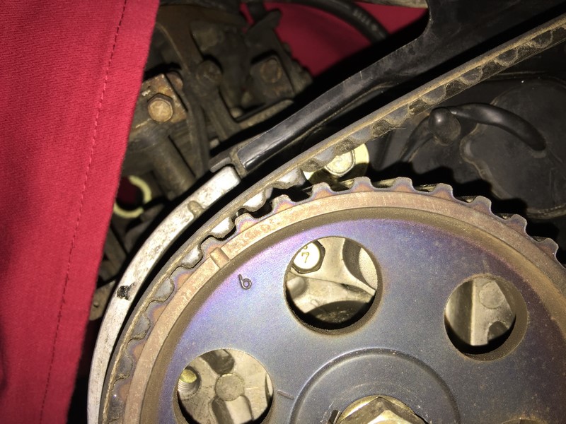

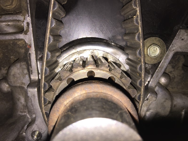

J'ai commandé un kit de distri dents carrées mais le kit ne se monte pas, ou plutôt impossible de tendre la courroie, galet tendu à fond j'ai un énorme battement de la courroie, elle n'est pas tendue du tout.
Les deux poulies AaC et pompe à injection sont selon moi clairement des dents carrées, en revanche pour le pignon vilo j'ai un doute (après tout le moteur était dans un Baroud de 91 donc initialement dents carrées, mais il a pu être changé déjà dans sa vie ou le pignon remplacé par un modèle ne correspondant pas)
Du coup je me suis dit que le kit distri acheté chez Euro4x4parts avait peut-être un défaut, j'ai commandé une courroie seule dents carrées sur un autre site, je la monte : pareil ... impossible de la tendre ...
Je sais pas si je dois recommander un autre kit distri dents carrées, celui de notre partenaire ne va pas.
Cette distribution va me couter chère et Euro4x4 ne reprendra pas mon kit puisque que je l'ai déballé et monté.
Je ne comprends pas pourquoi ça ne se tend pas vous avez une idée ? ou alors leur galet qui a un souci ?
Pour avoir fait ma distri hier sur mon 60 de 91 et avoir de ce fait nettoyé intégralement les poulies et pignons (démontés pour ce faire), tout me semble correspondre.
Fais voir un photo de ton montage en intégral au cas où.

Est ce que tu as réussi à faire ta distribution. Moi j'ai mon troll depuis cet été. Et la distribution c'est décalée. Je vois sur tes photos que j'ai les mêmes poulies que toi. Injection et arbre à cames à dents planes et vilebrequin à dents rondes. J'ai peur que mes pistons ont embrassés mes soupapes...
