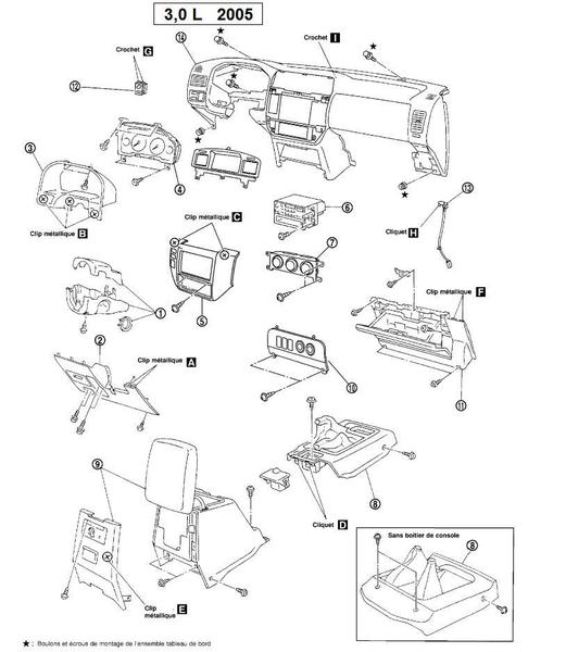

Posté(e) : 10 mars 20178 a Bonjour a tous, je veux refaire mon tableau bullé, (Y 61 3,0 2009 ), est-il impératif de démonter le volant, existe t-il une procédure traitant de l'intégralité du démontage tableau, j'ai bien vu dans la bible l'éclaté localisant les fixations, mais le reste ? Si quelqu'un peut me tuyauter !!!!j' Merci à tous.
Posté(e) : 10 mars 20178 a Administrateur Une petite vidéo pour t'aider : <iframe src="https://player.vimeo.com/video/148786258?title=0&byline=0&portrait=0" webkitallowfullscreen="" mozallowfullscreen="" allowfullscreen="" frameborder="0" width="640" height="360"></iframe>
Posté(e) : 10 mars 20178 a Auteur Merci Jeff, vu sous cet angle, c'est pas une mince affaire... Juste se lancer et effectivement pas se presser...et se faire un maximum de repères pour le remontage (photos démontage )
Posté(e) : 11 mars 20178 a Référent Mécanique le problème c'est tous les clips en plastique qui peuvent casser au démontage ... nini les vend mais ça coûte les deux bras !
