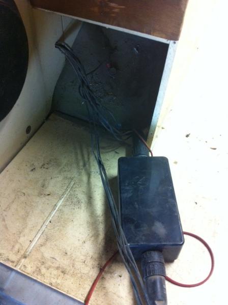

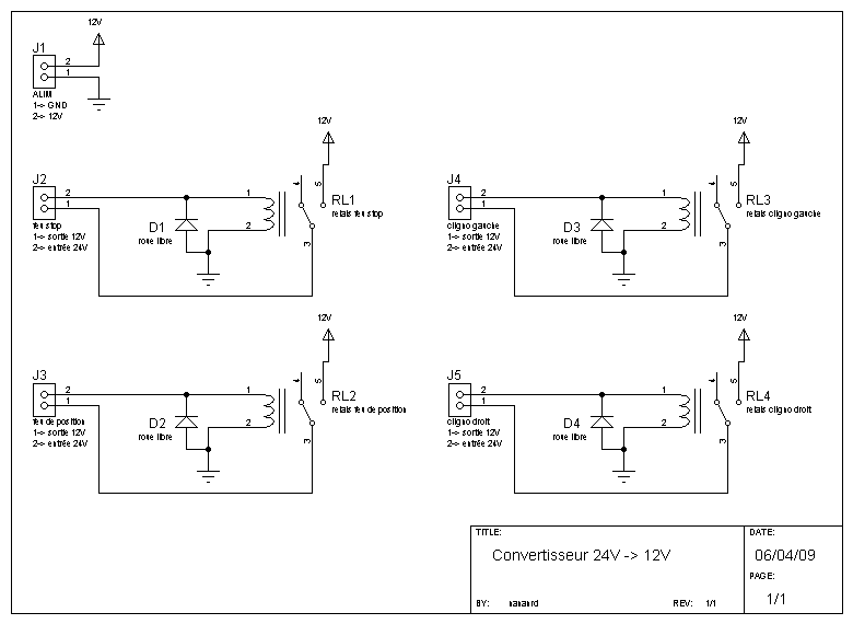

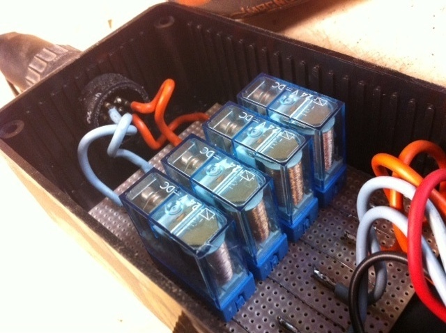

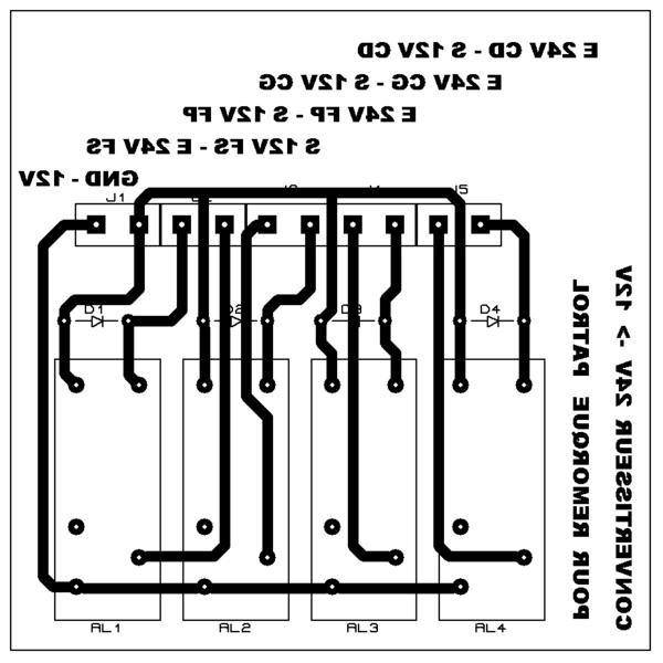

Si tu n'as qu'une remorque tu peux changer uniquement les ampoules.
Perso j'ai créé un boitier de conversion, 4 ou 5 relais 24v de mémoire. les relais sont commandés par le + de chaque composant (feux, cligno ...) repris sous le sièges au niveau du connecteur. et j'amène un +12v de la batterie de droite sur la l'entrée de puissance et direction la fiche :2 (15):
