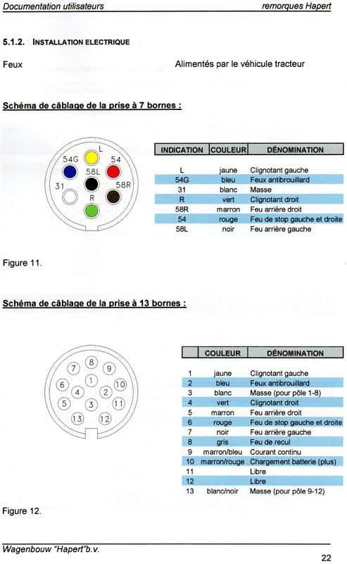

Posté(e) : 24 juin 20178 a Bonjour les "trolleurs", j'aurais besoin de votre aide. Mon véhicule est un Patrol 3.3L TD long de 1987 et j'ai un petit souci : ayant récupéré ce véhicule sans transformateur (qui a été changé par mes soins depuis) je cherche à connecter la prise de la remorque dessus mais je n'ai aucun schéma. Quelqu'un pourrait-il m'aider ? Merci d'avance
Posté(e) : 25 juin 20178 a Référent Mécanique l'alimentation 12 volts et non transformateur n'alimente que le tableau de bord. Si tu veux alimenter ta prise remorque en 12 volts il te faut des relais
Posté(e) : 25 juillet 20178 a Auteur Sur mon modèle, il y a une sorte de boitier avec plusieurs branchements (feux, clignotants...) dans l'aile arrière. Tous les branchements présentent 2 cosses, une en 24v et une en 12v. Les cosses 24v sont directement alimentées et branchées sur les lumières tandis ce que les 12v ont besoin d'un apport venant d'un transformateur ou autre. Merci pour votre aide !!!
Posté(e) : 28 juillet 20178 a Référent Mécanique ton 160 vient d'Allemagne ? ou alors une modif de l'ancien proprio
