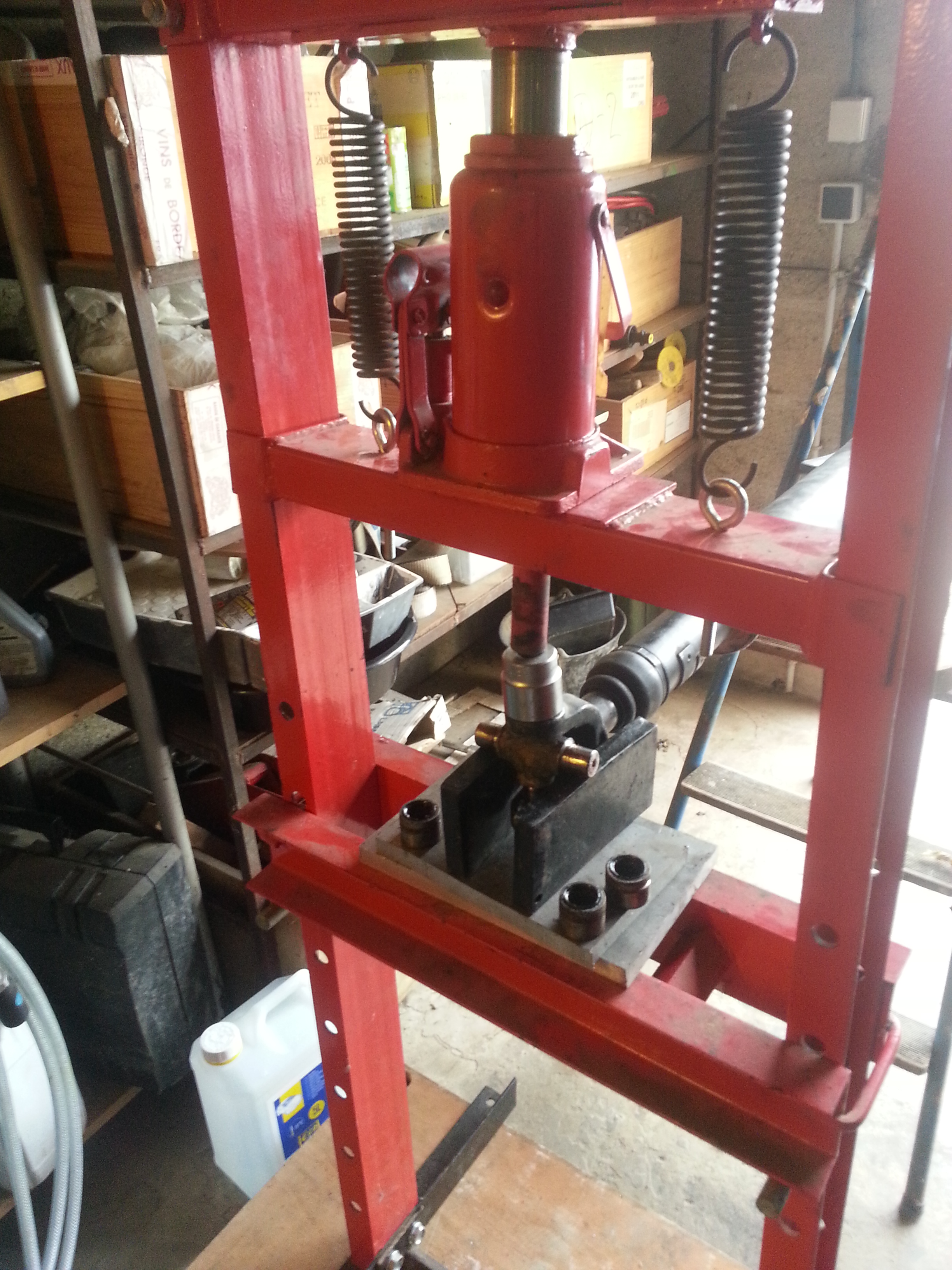

Posté(e) : 13 janvier 20187 a Bonjours à tous Je viens de changer le croisillon d'arbre arrière, coté nez de pont, car celui-ci avait un point dur sur les deux axes et je pense que les vibrations entre 80 et 110 km/h viennent de là, le démontage de l'arbre a été très facile de même que la dépose du croisillon, avec une presse chinoise et une douille de 30. C'est sorti sans difficulté après avoir sorti les clips, avec un chasse goupille. pour le remontage même manip mais en sens inverse, demain je ferai un essai sur route, pas pu le faire cette aprèm, j'ai un souci avec mes silent-blocs

Posté(e) : 19 février 20187 a Auteur oui, enfin j'ai du redémonter pour retourner la chape (ne pas oublier de faire un repère pour positionner les chapes dans la même position) ensuite plus aucune vibrations Modifié 19 février 20187 a par TECHE
