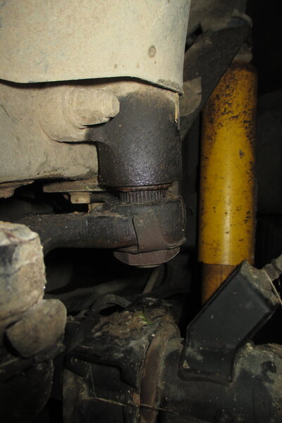

Bonjour à tous,
Véhicule concerné: Patrol Merca   260 2.8D atmo de nov 92
En rentrant d'une virée, la pompe de direction s'est mise à grogner quand je braquais les roues, ayant déjà eu ce genre de bruit sur ma Peugeot 505, j'ai vérifié mon niveau et en effet il était trop bas. Recherche d'une fuite éventuelle, je vois du gras sur le bas du boitier de direction, Ok affaire à surveiller. Après avoir refais le niveau d'huile, je suis retourné dans les chemins, au départ pas de souci tout vas bien, puis petit à petit l'assistance de direction a disparu sans bruit particulier. Au retour, revérification visuelle, résultat: en bas du boitier de direction j'ai l'impression qu'il y a un joint spi qui est en train de se barrer et il y a de l'huile sur le bocal, comme si il y avait eu trop de pression.
Quelqu'un a t'il déjà eu ce cas ?
Je joins une photo où l'on distingue ce que je pense être un spi juste en dessus des cannelures.
Merci d'avance pour vos conseils
Marcel

Bonjour Pierre,
Merci pour ta réponse rapide.
Pour le réviser est ce compliqué , pièces ou joints toujours dispos?
