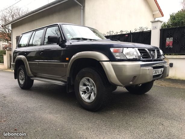

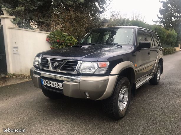

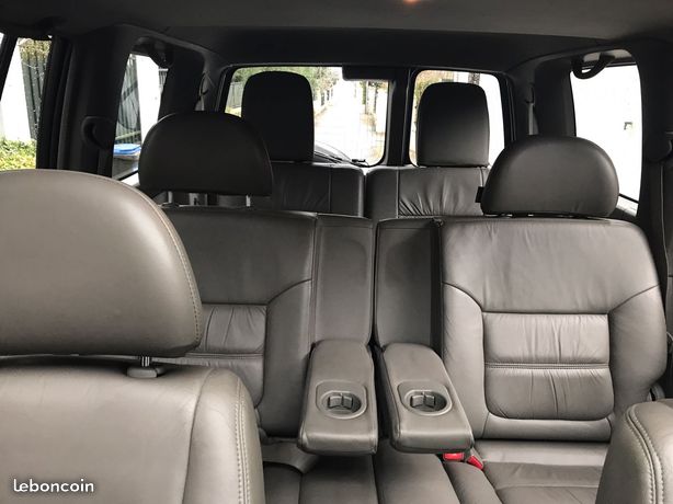

Il est vachement propre celui ci ! Intérieur comme extérieur !
Ouep! À aller voir rapidement avant qu'un autre le fasse :enaccord8:
Celui là j'irai y jeter un œil  il a l'air dans son jus sans maquillage. A approfondir, bonne chance .:agah:

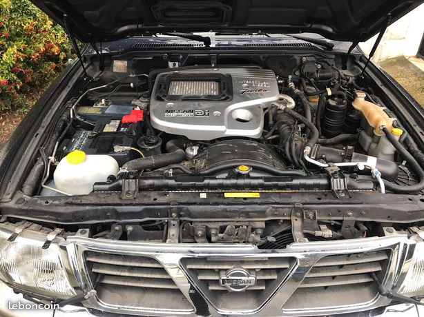

Modèle 2001.... sur les premiers 3.0 Di attention il y avait des problèmes. Les jantes sur la photo ne sont pas d'origine.
Je dois vérifier quoi sur ce type de véhicule ?
verif usuels pour infos:
On parle bien de ces soucis là :
Le Patrol GR Y61 3.0 L :
Identique sur bien des points au TD6, c’est le plus abouti des trolls  avec un moteur 4 cylindres, à injection directe très haute pression et à  partir de 2007 à rampe commune, coupleux et puissant mais à la sonorité  fort moins mélodieuse que celle du 2.8 L.
L’électronique de gestion moteur est plus complète, intégrée d’où la difficulté des diagnostics du mécano lambda cité plus haut.
- La boite de vitesses est du type FS5R 50B, cousine de celles des 4,2,  et elle a connu dans les premières séries un gros problème de limage des  cannelures de l’arbre secondaire, par le pignon de 5ème (plus le cas  après les N° de série > à 100 000)
- Le moteur lui aussi a connu une mise au point qui a terni son image (pistons percés)
-  Dysfonctionnement du débitmètre (attention il y a 2 références  n’ayant pas le même prix ! (acheter la référence la moins chère environ 260 €)
- Panne de turbo, souvent confondue avec un piston percé.
-  Bruit à l’AR droit dû au frottement d’un cache plastique sur la carrosserie.
-  Courroie d'alternateur, clim, pompe à eau, bruyante lors de démarrage  par temps humide (vers 60 000/70 000 km), provient de son patinage sur  la poulie à roue libre de l'alternateur.
-  Lors de l'utilisation dans des conditions boueuses risque d'endommagement sérieux du roulement du galet tendeur.
-  La poulie de l'alternateur est sur roue libre ... Il arrive qu'elle devienne bruyante ! A remplacer, il arrive qu'elle grippe, la courroie glisse dessus et s'use  prématurément et use aussi le tendeur à cause des accoups. La poulie se  détaille mais elle est vissée sur l'arbre de l'alternateur et le  changement se fait avec un outil spécifique qui se trouve dans le  commerce.
-  Il est plus que conseillé de changer les bougies de préchauffage et les injecteurs après les 100 Mkm.
Oui c'est ça!
LE mien est numéroté avant. C'est un 3L . A part un turbo et le débitmètre (il a 18 ans), il fonctionne très bien. Après c'est révision tous les 7500 km, je ne tracte pas, et pas de TT violent. Egr et échappement d'origine et pneus à la taille origine. Donc c'est faisable.
