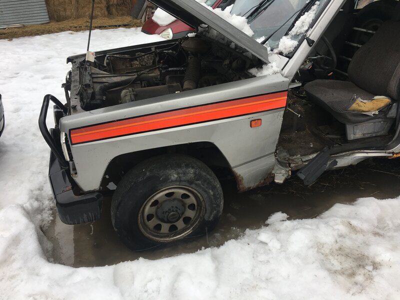

voila je voudrais avoir votre avis car je viens d'acheter un patrol 2.8 d 4 cylindres mais la caisse est hs
Et donc ma question est : une caisse de 160 peut-elle se mettre sur mon châssis de 260 ?

De mémoire Steph l'as fait sur son 3.3, il faut chercher dans les post carrosserie
Le contraire se fait bien, donc il n'y pas de raisons ...
CEFAWANO (membre PGR) l'a fait et a dû faire un post.
il y a pas mal de différences quand même, cela va des supports de caisse en passant par la colonne de direction et le passage des leviers de vitesses mais également le ou les radiateurs huile/LDR
