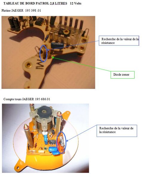

Posté(e) : 11 mars 20187 a Bonjour ! Je suis tout nouveau sur le forum et j'ai un souci que je traine depuis trois ans ... mon compte-tours fonctionne selon ses humeurs !! En clair, soit il fonctionne, soit il ne fonctionne pas. Impossible de savoir selon quoi ça varie. Parfois il oscille pendant plusieurs secondes du régime qu'il est censé indiquer à zéro et inversement ... parfois il va pendant 5 min parfois pas pendant plusieurs jours. Mon garagiste a vérifié tous les contacts au moteur + démonté les deux cadrans. Tout OK. Seule possibilité = faux contact au moteur du compte-tours lui même ?? Que me conseillez-vous ? Racheter l'ensemble compteur + compte-tours ? Si oui où et à quel prix ?  Merci pour votre aide, l'espoir fait vivre ^^Â
Posté(e) : 11 mars 20187 a Enlève le cache distrib. Tu as le capteur de compte-tours au niveau du pignon de la pompe à injection. Vérifie l'état des isolants des câbles, ils sont souvent foutus.
Posté(e) : 12 mars 20187 a Référent Mécanique ou un composant électronique du compte-tours lui-même Â
