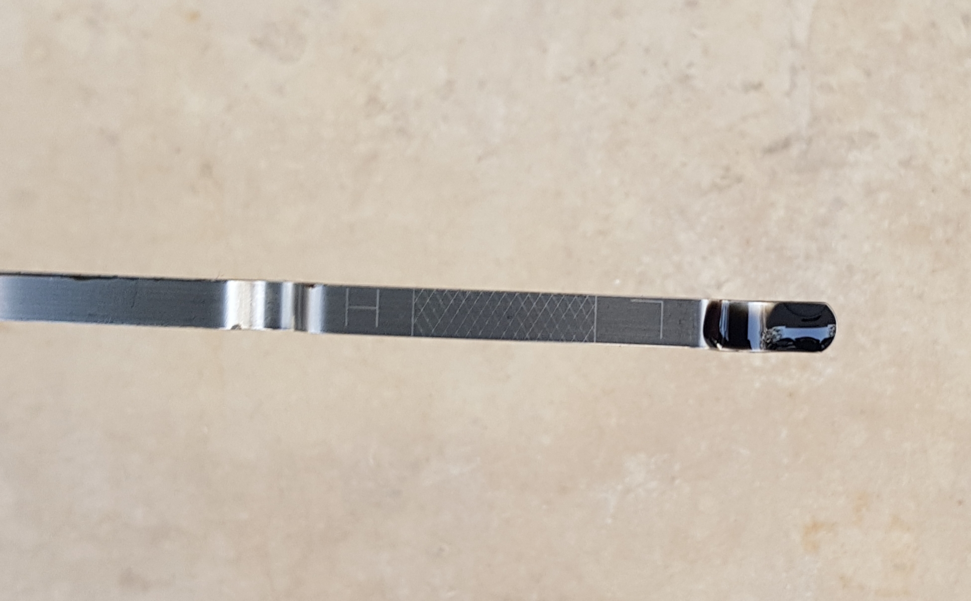

Posté(e) : 28 mars 20187 a Auteur Salut, je suis parti faire une petite balade à la plage et puis j'ai fait de l'autoroute en vitesse moyenne de 120 km, un trajet de 250 km. Le lendemain avant de démarrer j'ai vérifié la jauge et là c'est le choc il a presque avalé 4 litres d'huile.
Posté(e) : 28 mars 20187 a Administrateur Oui la c'est vraiment pas normal Pas d'huile au sol rien .... où va cette huile ...
