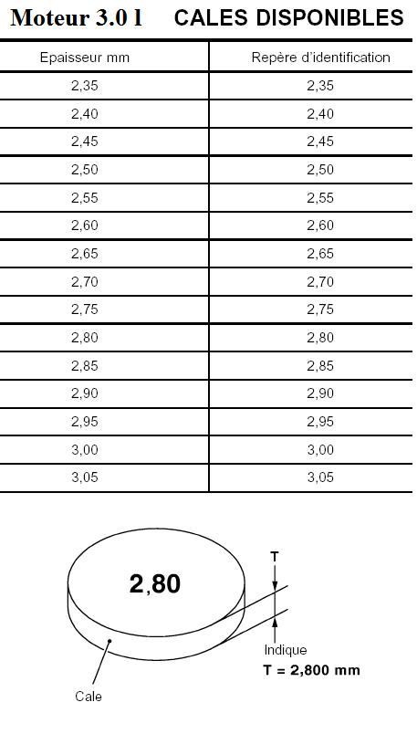

Posté(e) : 15 avril 20187 a Auteur Ha oui ... Non moi pas pareil du tout !! Bon cata enlevé ainsi que la grosse gamelle du dessous .... Ça marche un peu mieux mais toujours pas ça ... Par contre le bruit !! :-) puis la décharge du turbo :-) Du coup je me demande ce qui peut faire ça et là en farfouillant je tombe sur réglage de soupape avec des pastilles ... Quel sont les réglages ? Nini le fait pour combien ? Ça peut engendrer une perte de puissance ? Je vais essayer de poster une vidéo du son :-) la il a un beau bruit... Mais n'avance tj pas trop ... Après lancé sur du plat je prends 130 140 max Peut être un manque d'ouverture des soupapes
Posté(e) : 15 avril 20187 a Référent Mécanique le coup des rondelles c'est valable pour le 2,8 pas pour le 3.0 tu as un mano de turbo ? Les tuyaux venant de l'électrovanne de régulation du poumon du turbo ne seraient pas inversé ? Le contact de point mort sur la boite ne serait pas HS ?
Posté(e) : 15 avril 20187 a Auteur Sur mon 3.0 j'ai des pastilles sur les poussoirs, le turbo souffle très bien ça pas de pb, j'ai monté Dawes et needle valve il pousse à 1bar à 3000 tr et 700 g à 2500 Quand j'ai refait le moteur je n'ai pas repris le jeu au soupapes, les pastilles étaient toutes marquées pareil .... et en y pensant il claque fort quand j'accélère ... Si t'as trop de jeux la soupape s'ouvre moins et moins longtemps du coup moins d'air donc moins bonne combustion et frein à l'échappement si la soupape d'échappement ne s'ouvre pas bien .... J'ai remarqué aussi un truc, à froid c'est pire que à chaud ... Alors que les compression sont correctes à froid et à chaud ... Quelqu'un aurait les jeux pour admission et échappement ? Nissan le fait ?
Posté(e) : 16 avril 20187 a Référent Mécanique de ce que nous rapportent les membres tous les 3.0 n'ont pas ces pastilles de réglage. De plus nini les vend une petite fortune et avec du délai !
Posté(e) : 16 avril 20187 a Auteur Je viens de faire 2 garages Nissan... Aucun ne veut le faire !! Quelqu'un a une bonne adresse de garage sur Clermont et ses alentours ?

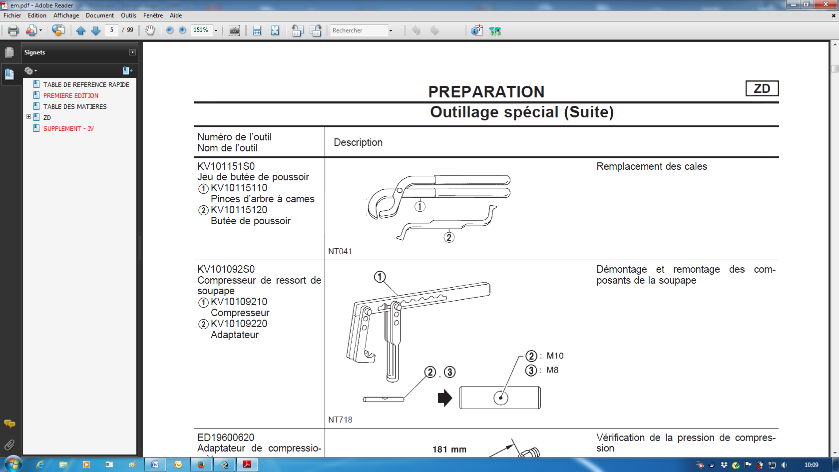

Posté(e) : 17 avril 20187 a Auteur Vue le bruit qu'il fait je dois avoir une soupape qui ferme mal ... Car il pétarade ronronne et on me demande si c'est un V8 lol Je vais prendre les jeux jeudi soir .... Et essayer de déplacer les pastilles sans l'outil nissan ... Faisable ?
Posté(e) : 19 avril 20187 a Auteur Bon alors ... Ben 14/16 à 35 donc parfait 1 échappement cylindre 4 à 27 donc light et une admission cylindre 2 à 25 donc bien basse elle ne doit pas bien se fermer .... Je n'ai réussi à sortir que celle du cylindre 3, celle avec le moins de jeu je vais la rectifier demain ... Impossible de sortir autre... Quand je rentre je fais la distribution donc j'en profiterai en même temps ... Puis j'ai une petite fuite au Joint papier de la pompe à eau ... Enfin pastille rectifiée ça devrait déjà aller un peu mieux
Posté(e) : 20 avril 20187 a Auteur Finalement j'ai réussi à sortir la 2eme !! Avec le pied à coulisse ! J'ai trouvé un rectifieur qui en avait en stock à 4 km donc 4 km à pied ça use ça use .... Remontage, le moteur fait un meilleur bruit moins de pétarade ... Pas eu le temps de faire un test sur route pour le moment... Verdict ce soir :-) mais bon en principe j'ai dû récupérer de la compression sur 2 cylindres vue que les soupapes ne devaient peut-être pas être étanches à chaud
