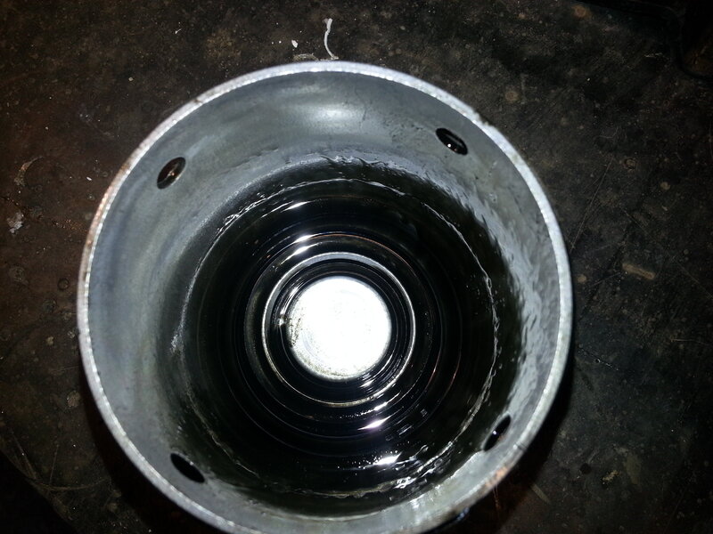

bonjour à tous,

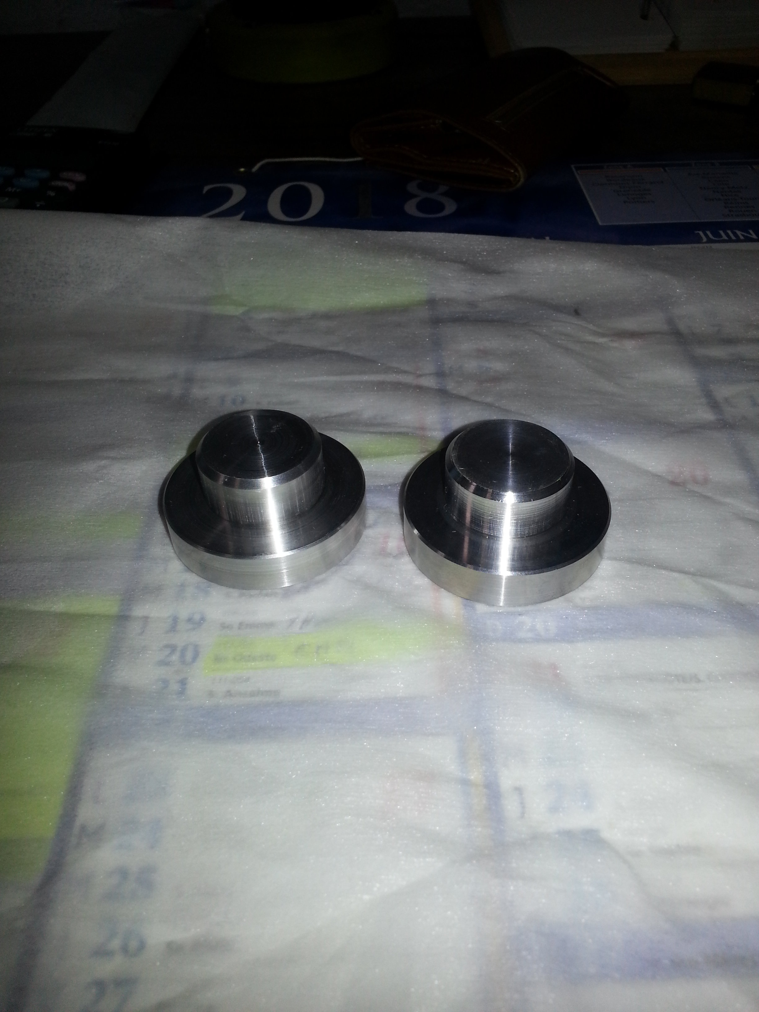

Afin d'aider un pote membre au combien émérite de PGR  qui était dans la galère suite à la perte de la cale qui se trouve au fond de la cloche du filtre à huile, j'ai déposer mon propre filtre pour voir cette fameuse cale...... Bin la mienne avais également disparue :2 (24):

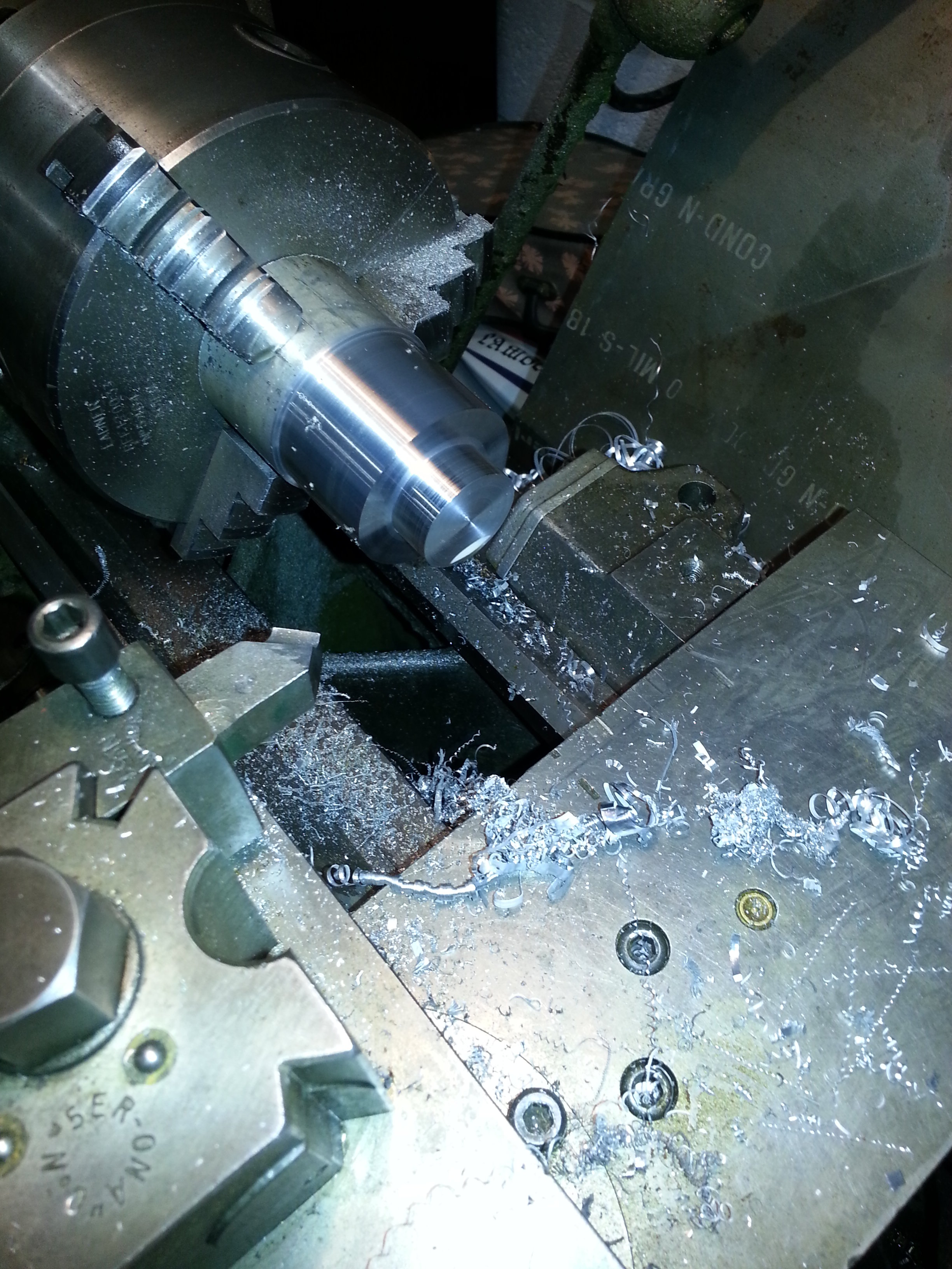

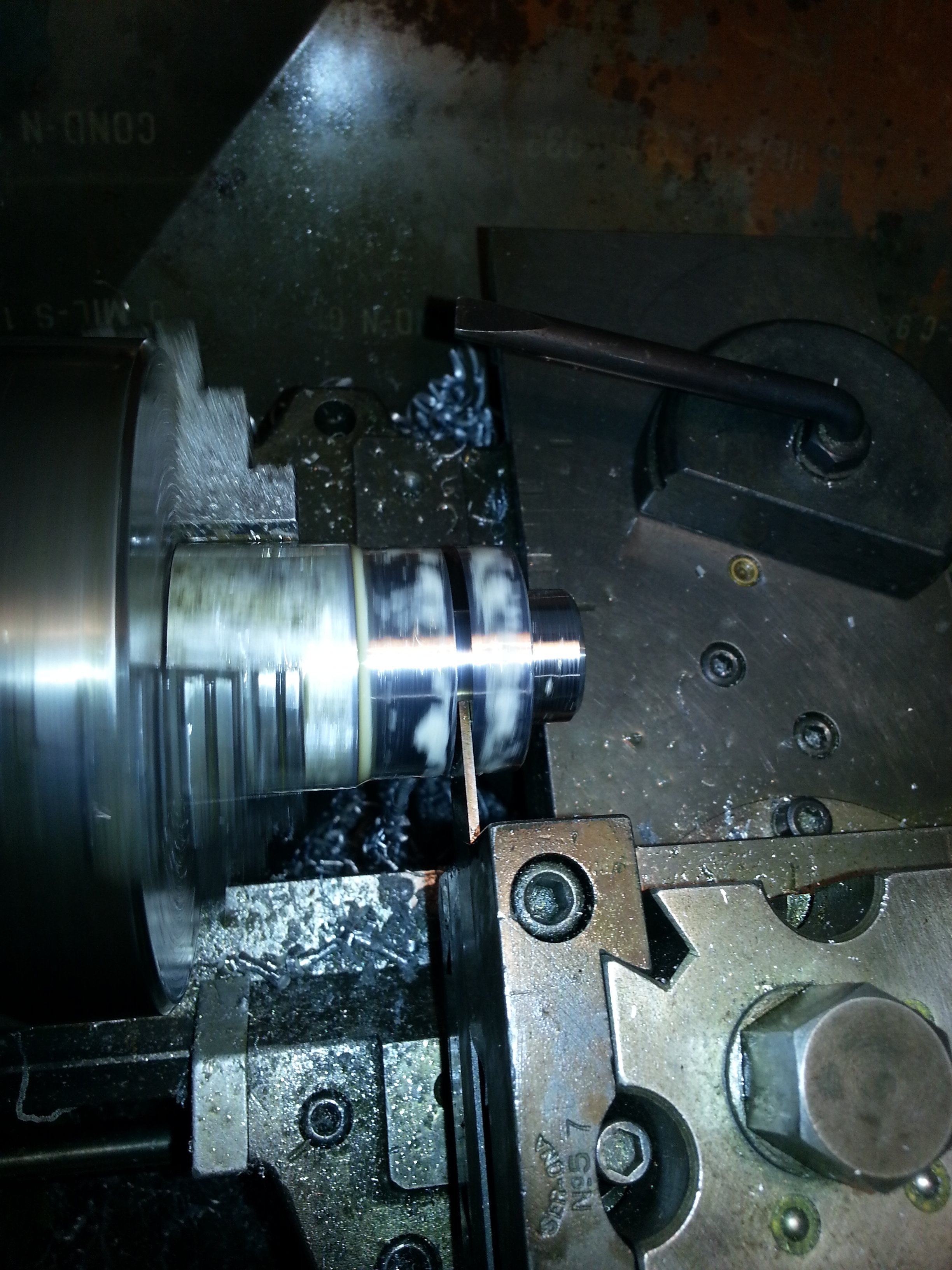

donc j'ai pris les cotes et fais chauffé le tour à métaux : et voilà deux cales . maintenant il ne faut plus oublier de la récupérer lors de la prochaine vidange.....:2 (15):
Si des membre du site sont dans cette galère, je  peut usiner cette cale contre un don à PGR ( un minimum de 10 Euros me parai raisonnable ) + frais de ports bien sur . tant que j'aurai de la matière je le ferai

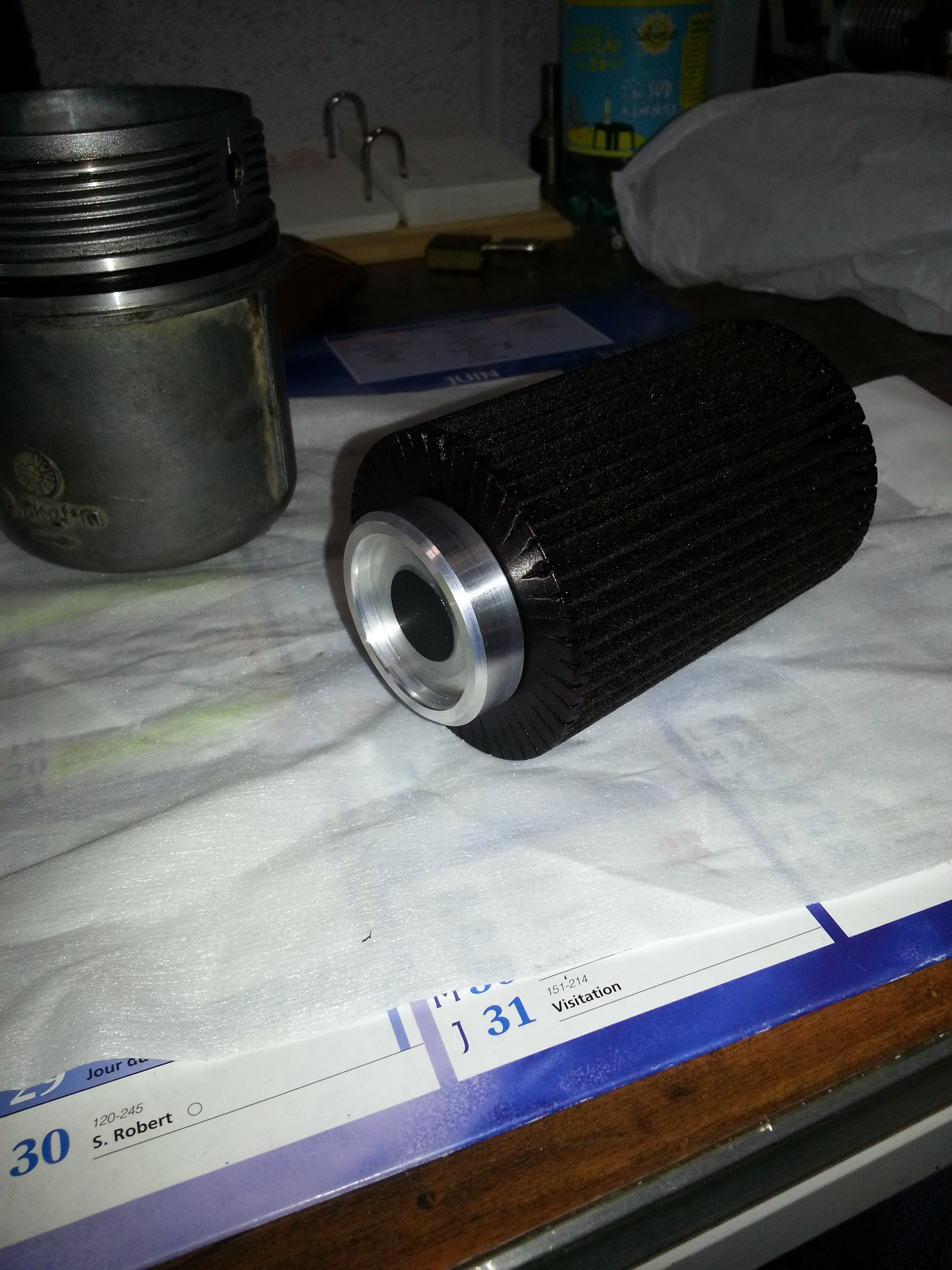

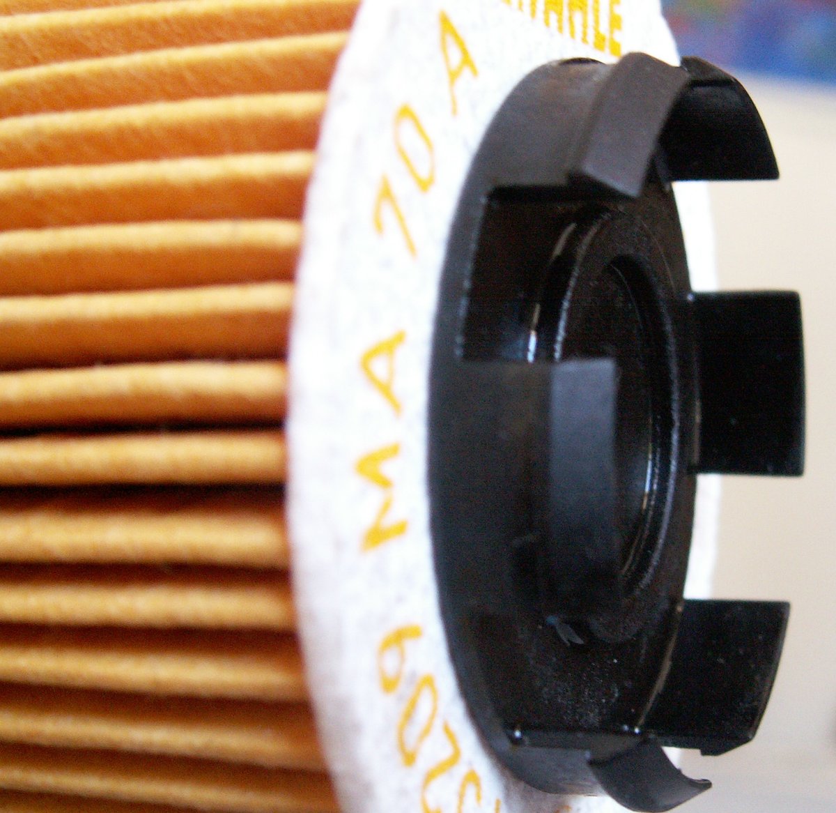

Ce jour j'ai changé mon filtre à huile et comme j'ai la cale d'origine j'ai fait des photos de celle-ci

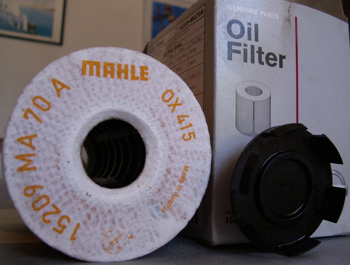

La cale insérée dans le filtre et qui souvent hélas part à la poubelle avec le filtre !

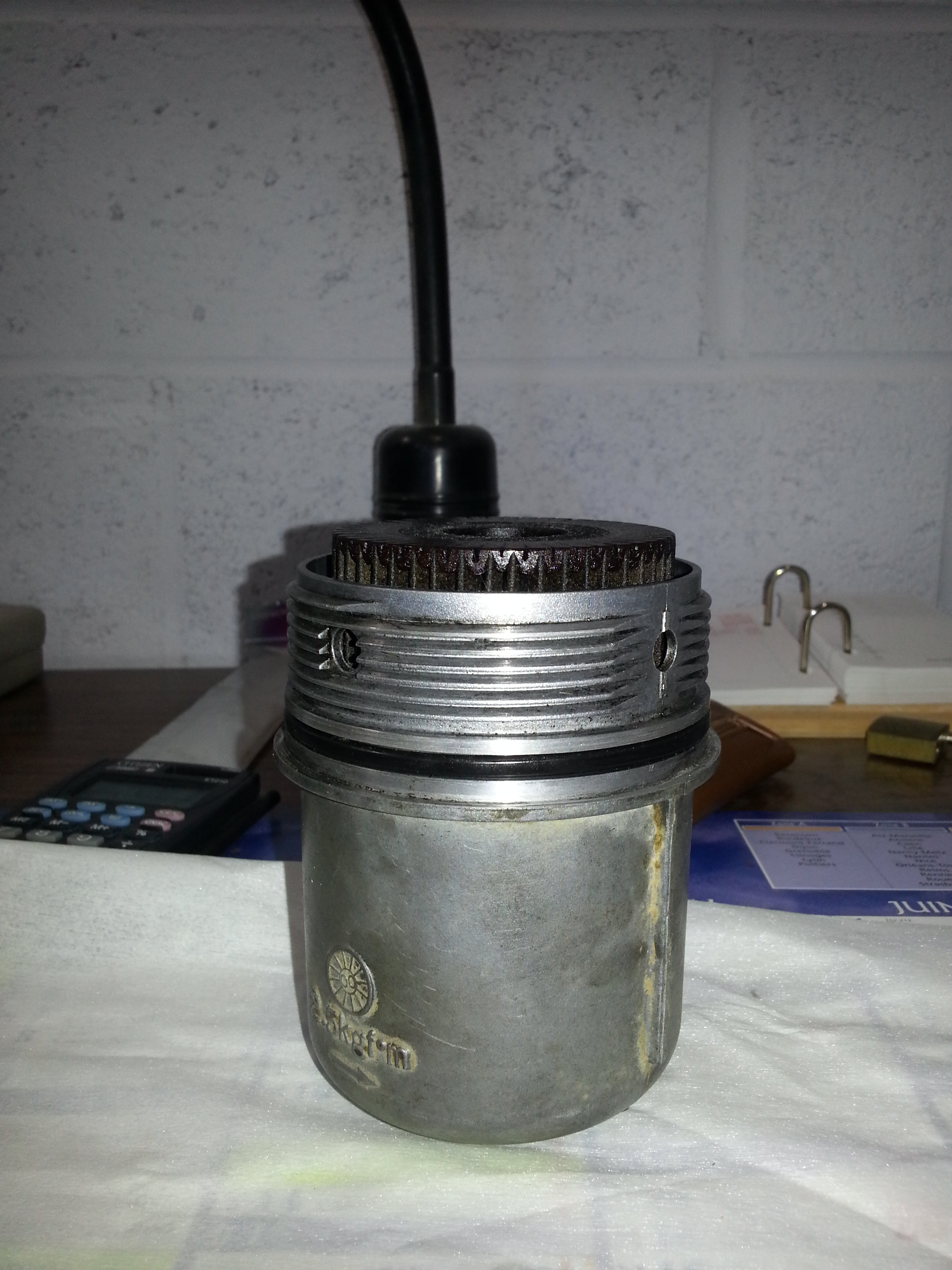

Le filtre made by Nissan (c'est un MAHLE) et la cale à coté

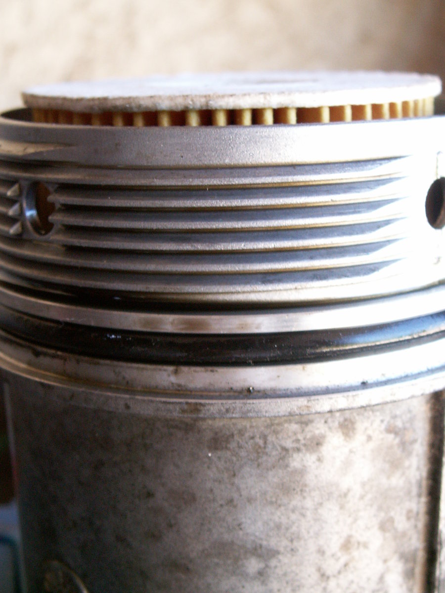

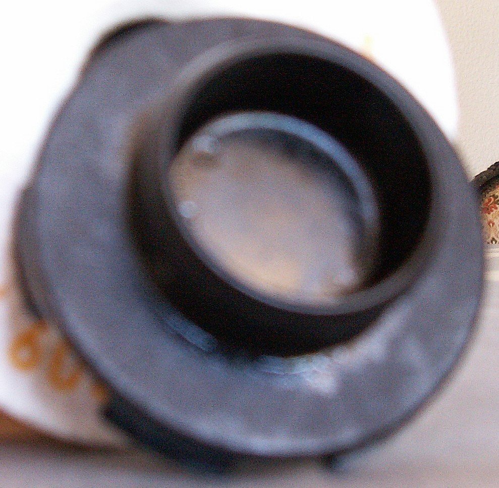

le coté de la pièce qui rentre dans le filtre

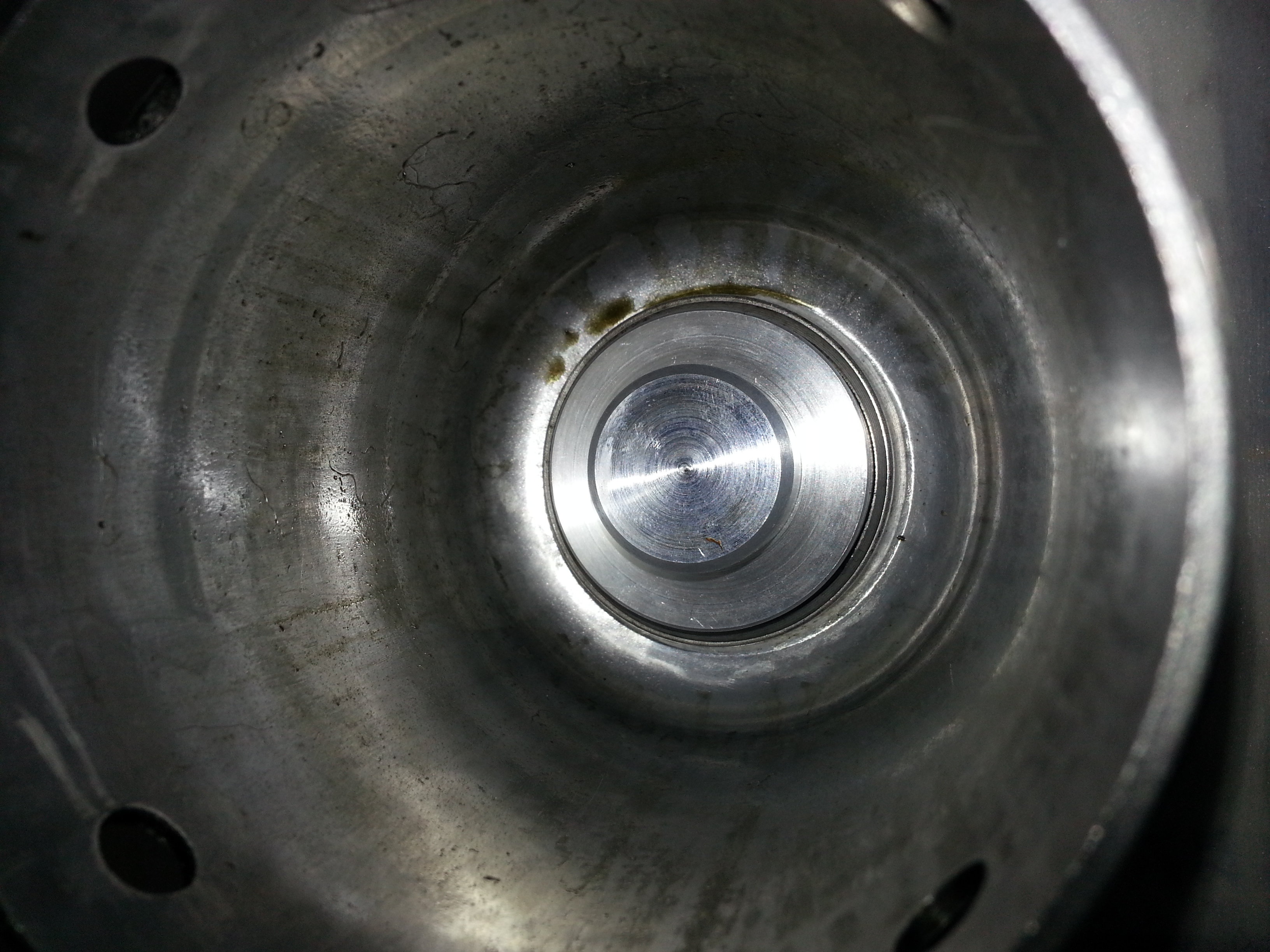

Voila le dépassement du filtre emboité dans la cloche, pas plus !

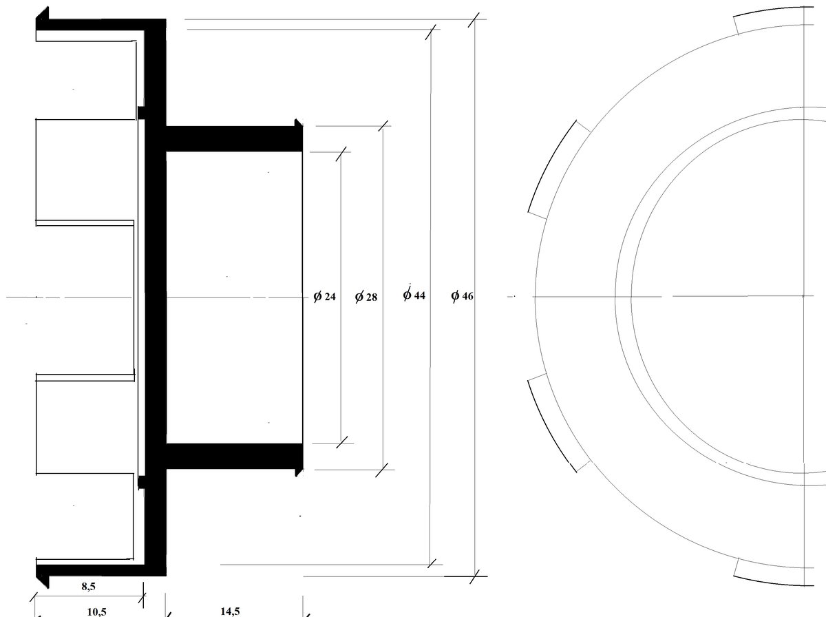

le plan de la pièce, la cote du diamètre 46 est estimée car j'ai oublié de la mesurer :2 (10): et 46 correspond à sa trace sur l'ancien filtre .... si quelqu'un pouvait la vérifier ce serait sympa (c'est l'alésage du logement au fond de la cloche)

j'ai les cotes exactes, grâce à un membre du site (mais là je suis en vacances sous les palmiers :2 (15):)
 je ferai un plan exact, mais ma proposition tient toujours ...:2 (17):

la cote extérieure de 46 est en fait de 48,9 . Toutes les autres cotes sont correctes
