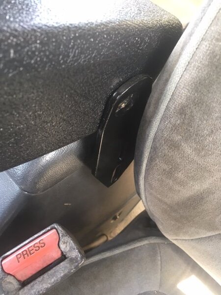

Je me demande si il ne sera pas plus simple de le fixer directement dans le siège sur le coté plutot que dessous, a voir dès que je le reçoit.

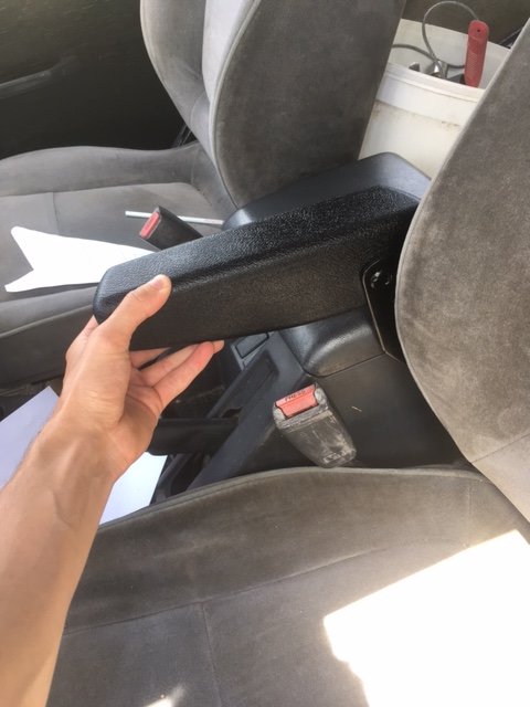

Voila l'accoudoir est reçu.

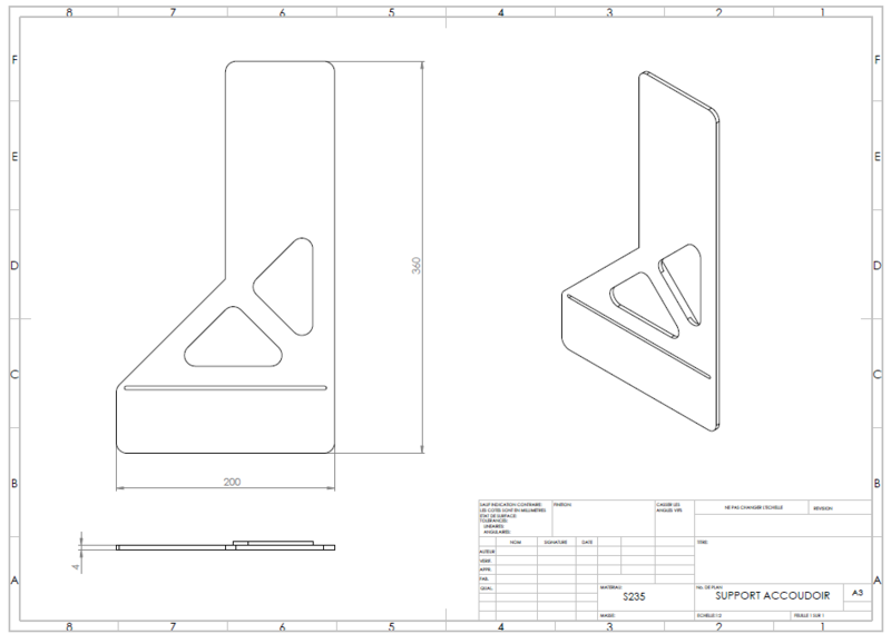

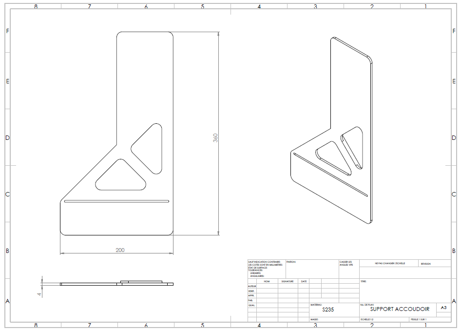

Je viens de dessiner la pièce qui le relia au dessous du siège. Je vais faire découper cette pièce au laser la semaine prochaine.
J'aurai plus qu'a la plier au niveau de la rainure, ressouder, et percer les trous pour la fixer.
Si jamais tu veux la pièce fait moi signe, je peux en faire 2. ( ça coûtera pas grand chose..)

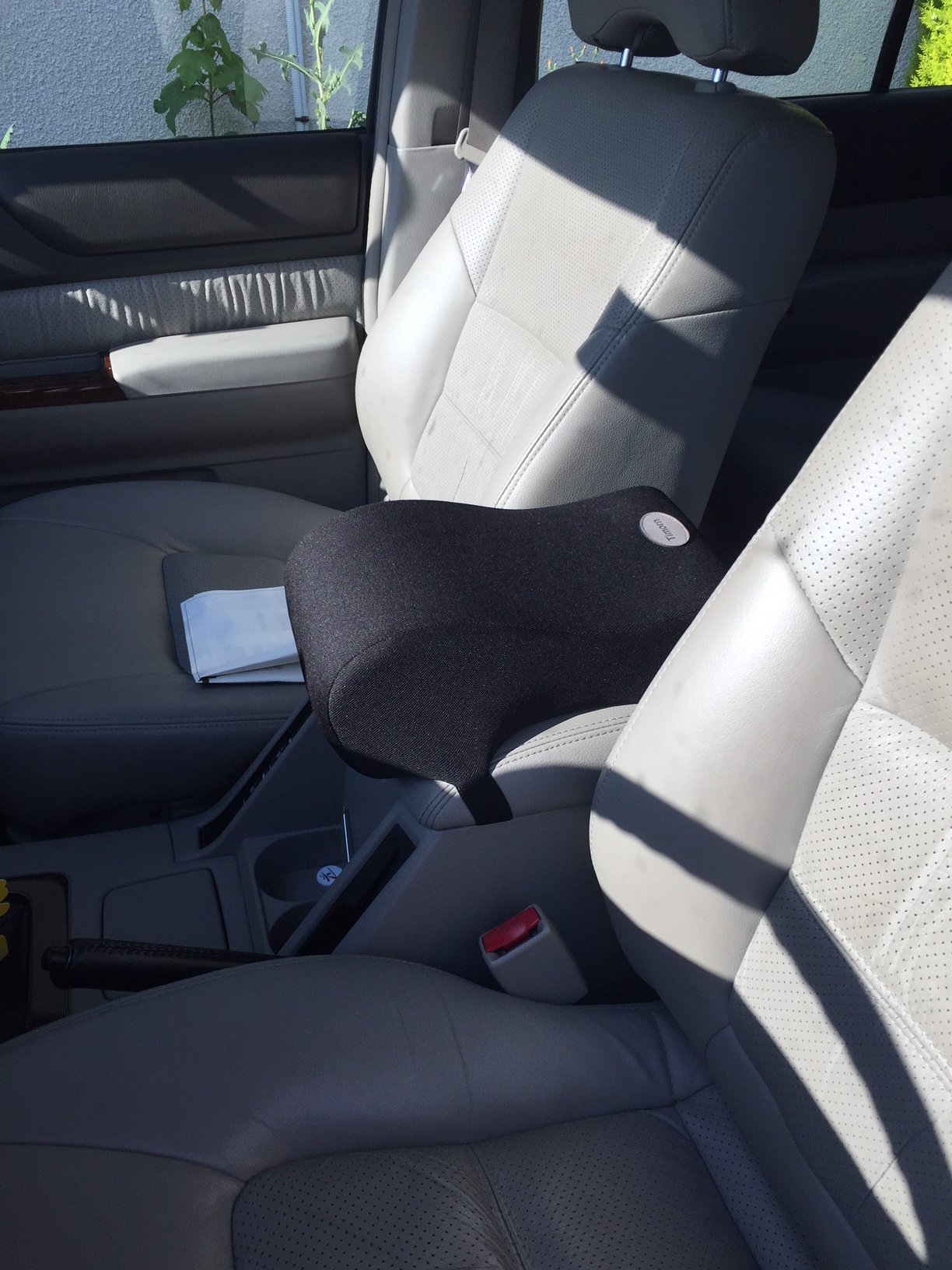

vous avez ca aussi sur amazon 19,9 très bien
il y a une heure, didjo a dit :
Boujour oui mais c'est pour un Y61 pas un Y60
Il y a 4 heures, sentucq a dit :
Oui mais je pense qu'il doit tout même se monter sur le vide poche centrale du Y60.
 adapte partout jai meme essayer sur mon berlingot en rabattant siege centrale
