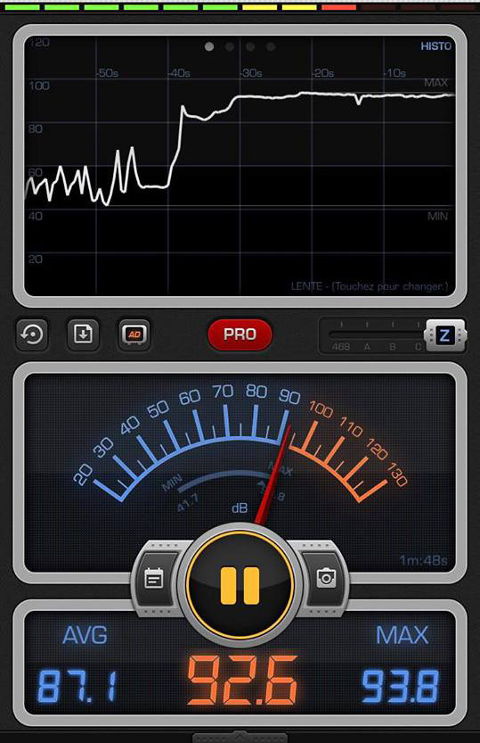

Positionné au sol à environ 50cm de l’echappement dans l’axe je suis à 88db au ralenti et 98db a 2700tr/min.
pour info j’ai une ligne inox sans glasspack depuis le turbo et un filtre à air d’origine Green ainsi que le volume d’absorbtion d’air de la boîte augmentée

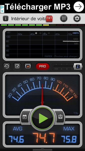

Fait ce matin à froid ligne 3" catalysée 61 3. Posée sur la roue arrière gauche.6689E8EE-68A1-4B5D-AC02-1421F2B29261.png
il faut faire à chaud et à peu près dans l'axe je crois ( et à 2700 tr/mn pour pouvoir te comparer à la mesure constructeur - et en courbe de correction A).
On a le même pot, donc on doit avoir à peu près la même mesure...
