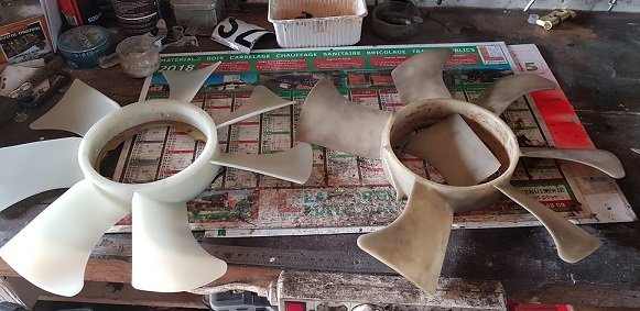

Une pale de mon ventilateur vient de se casser sans prévenir, je vais la remplacer mais laquelle commander.
Chez certains elle a la grande pale tourné vers la droite, et dans d'autres vers la gauche.
Que faire, a savoir que j'ai bien agrandi les photos et elles sont bien opposées.

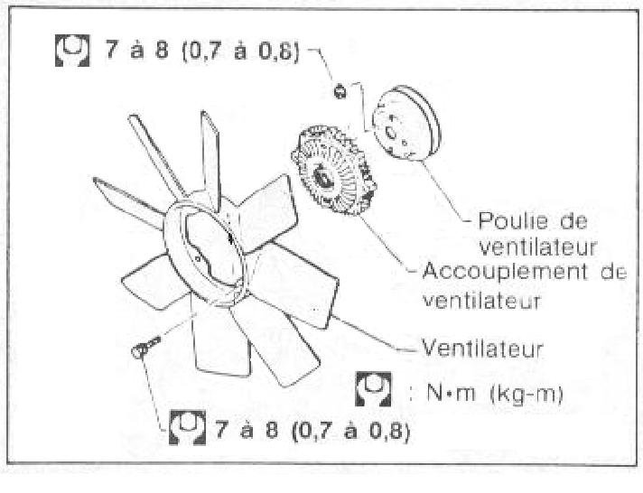

Sur cette vue éclaté elle serait dans le bon sens par rapport à celle que j'ai reçue.
Si ce n'est que si je la monte dans ce sens, elle touche les courroies de l'alternateur.

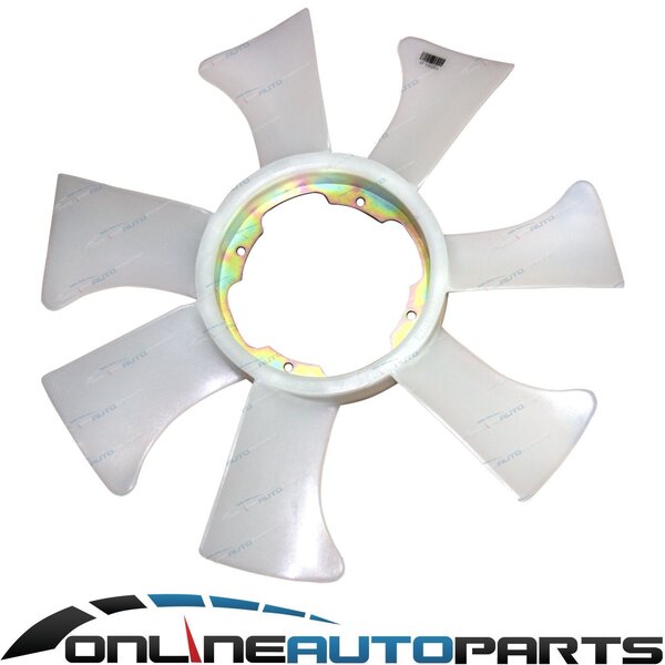

oui adaptable.

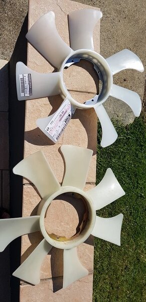

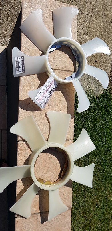

J'ai tenté le coup et remonté.
Le ventilateur n'envoie pas d'air vers le moteur, et il y a un petit bruit.
Peut être l'hélice en plus d'être a l'envers n'est pas équilibrée et fait chanter le roulement.

Bon j'ai remonté une d'origine commandée chez nini et ça va beaucoup mieux.
Heureusement que j'avais réglé mon achat par paypal, vu que l'objet n'est pas conforme à leur description ,ils m'ont remboursé.
