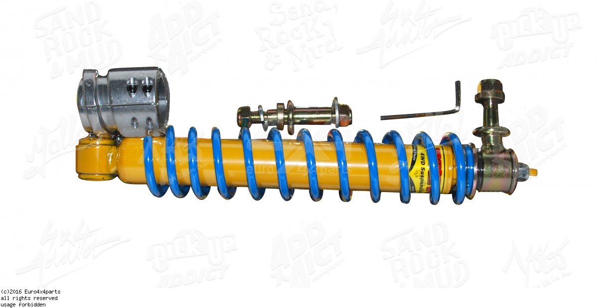

Bonsoir,
Je viens d'acheter cette amortisseur de direction sur LBC. 90€ neuf par un magasin. Ils m'ont affirmé qu'il va sur mon patrol Y61 ph3.
Vous confirmez? En regardant la photo je ne vois pas les mêmes fixations que d'origine.
Et niveau réglage des choses particulières a savoir?
Merci
Merci. et pour le réglage c'est compliqué?
Tu vois une différence par rapport a celui d'origine?
Modifié par denti83
m'en rappel plus sa fait 5 ans
pour le réglage tu monte l'amorto sans la pièce en alu
tu mets tes roues droite comme si tu roulais en ligne droite
tu repère le bout du ressort sur ton amorto et tu le demonte
tu le tire complétement
tu vise l'emplacement du fond de filet de ta pièce en alu au niveau du de ton repère fait sur le corps de ton amorto et tu serre cette pièce bien fort
tu repousse ton amorto en vissant le ressort a fond
tu repose ton amorto et c'est bon
