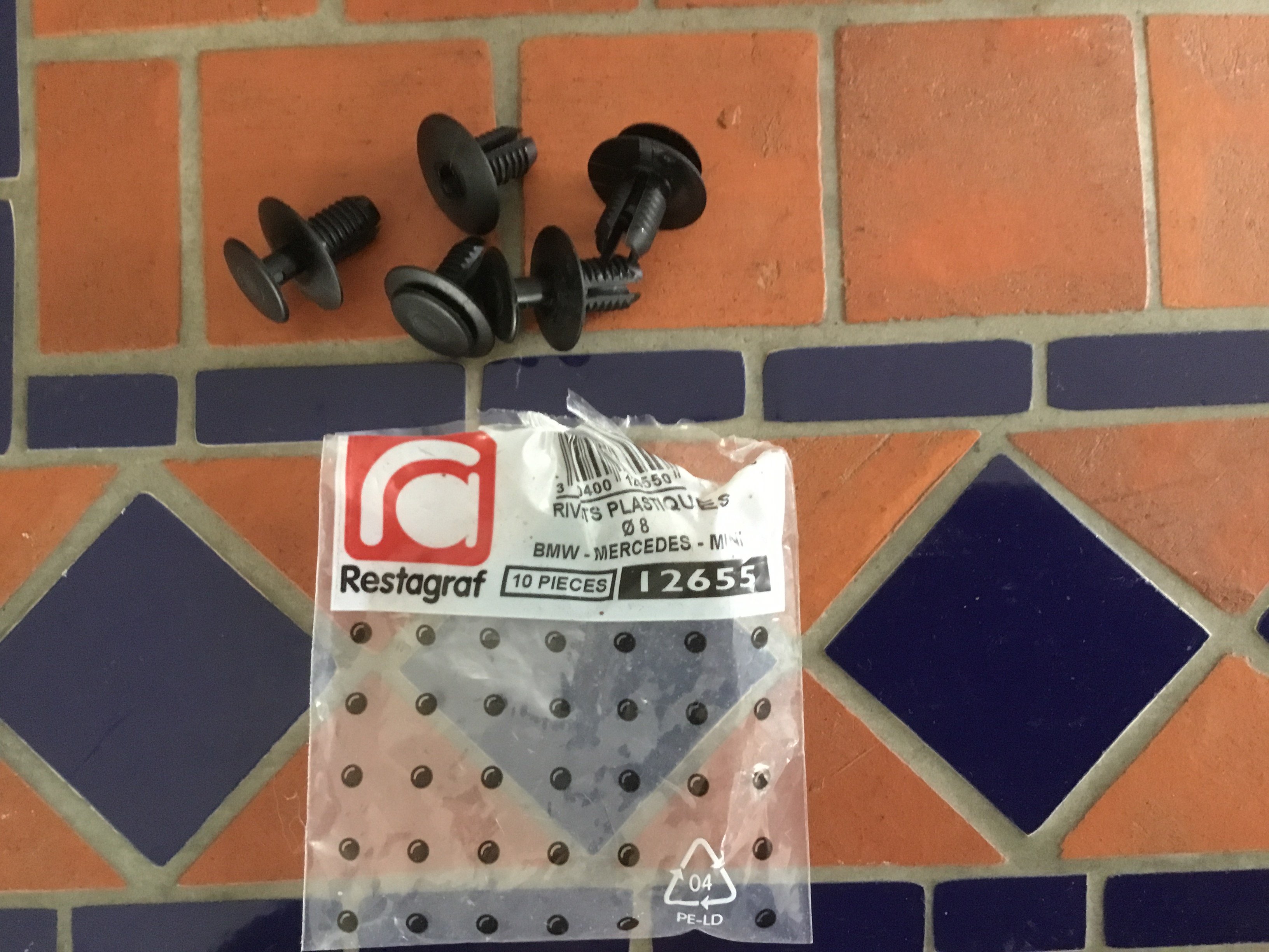

De mon côté, voici mon installation .
biensur plaque, alu.  Dessous joint fin , autocollant pour isolation fenêtre . Ceci afin d’eviter Les vibrations.
j’ai opté pour un montage en rivets plastic. Ainsi la dépose et la pose à nouveau ne causent aucun soucis. Trous de 8 pour rivets de 8 , aux endroits déjà existant .
Contour en joints caoutchouc fin non collé. Ça plaque très bien. Rendu finition plus sympa.
Voila. J’espère Que les fotos vont passer. On se rend mieux compte.
N’hésites pas à me contacter si mon installation t’interroge
Foto ne passent pas . Envoie moi un mail

Faudra calibrer en 6 alors. Je chercherai en temps voulu ( c’est à dire quand tu t’y mets ) du 6 qui va bien. J’ai un compte restagraph et une jolie collection de rivets et insert Nissan et autres , dans mon atelier .......
"6", c'est la dimension en "mm" exterieure du rivet (ou du diametre du trou dans la structure de la porte), on est d'accord?
Du coup, j'suis un peu perdu. Ouargla, tu parlais de 8? Bretzebuth, tu parlais de 4 ou 5? Et maintenant, tu penses que c'est 6 Ouargla?  :joker:

8 c’est le trou que j’ai fait pour les rivets dont tu as eu la réf dans mon mail. 6 .....ou 4 peut être , c’est l’origine. De mon avis , pas assez costaud pour éviter que ça bouge . La plaque , surtout celle de droite est lourde quand même pour des rivets plastik
si tu perce à 8/9 tu peux mettre des rivet qui prendrons des vis métallique de 6.
N'ayant pas percé pour agrandir les trous, j'ai du mettre des rivets plus petit qui prennent des vis de 4 ou 5
