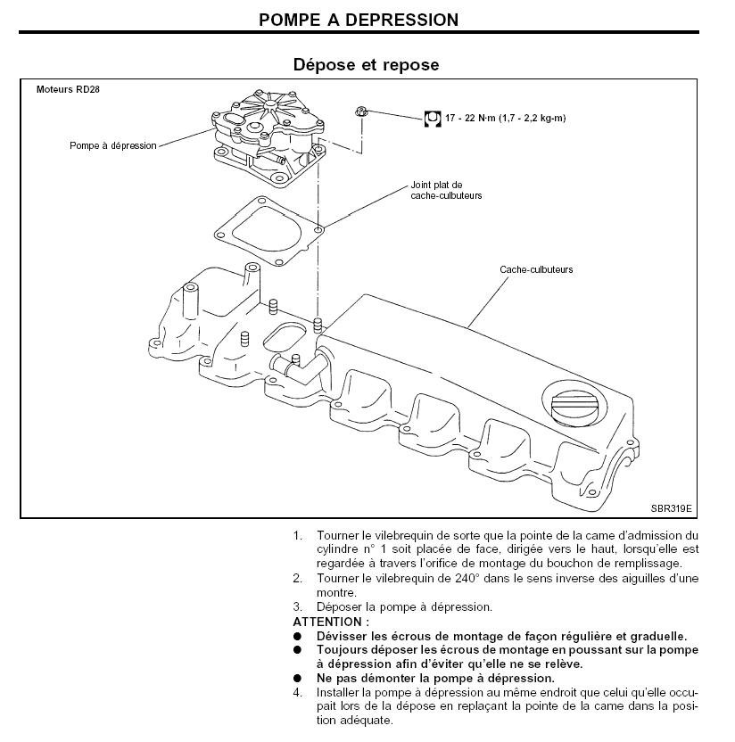

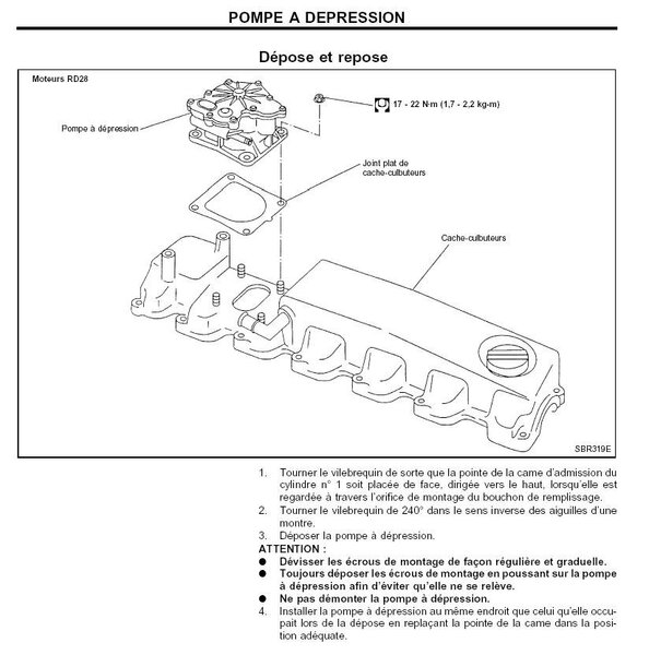

Est on obligé de démonter d'abord la pompe à vide sur td6 pour déposer le cache culbuteur ?
Merci.
Merci Pierre.
J'ai essayé, mais depuis le trou de remplissage d'huile je ne vois pas la came.
Sur la partie gauche je vois une tôle qui je suppose est là pour empêcher l'huile de ressortir par le-dit trou.
