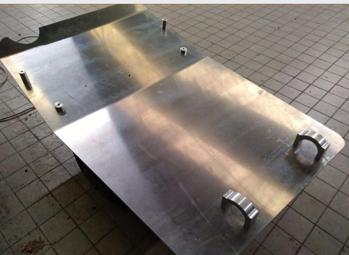

Je vais Te montrer un truk que j’ai trouvé.....
Fond plat. Si je le prends je l’aererai à la scie cloche de façon à ce que le dessous respire
C'est pas mal du tout, tu as trouvé ça où tu couvres la boîte avec ?
Salut @ouargla
Ca te permet de proteger BV et BT cette plaque? Quelle est son epaisseur?
Venez sur mon mail perso. J’ai tellement de nouveautés pour partir,  parce que je fouille partout), que je ne veux pas encombrer le site.
Par contre mon préparateur et @npatrol80, m’ont dit qu’il fallait faire des trous pour faire respirer le dessous. Plus un pare-pierre et projections qu’autre chose. Les trous permettront aussi que le sable ne s’accumule pas dessous.

6 mm pour épaississeur. Je pars à la ferme pour l’aprem ...... c’est les foins ici.
