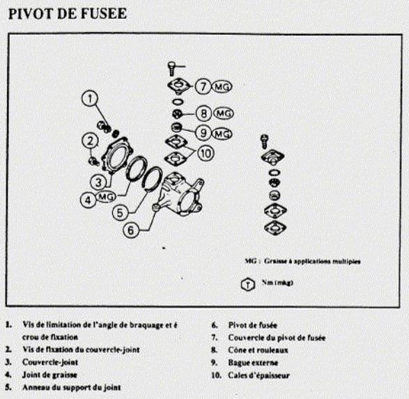

Sur mon 260, c'est : flasque métallique-joint racleur (lèvre vers le pont)-jonc métallique-moyeu de fusée : extrait doc pour pont AV des 3,3

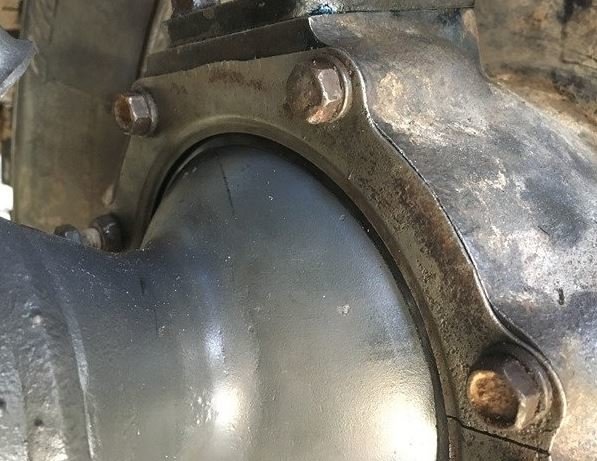

Lèvre du joint racleur vers la sphère : photo de la rénovation de mon pont AV
