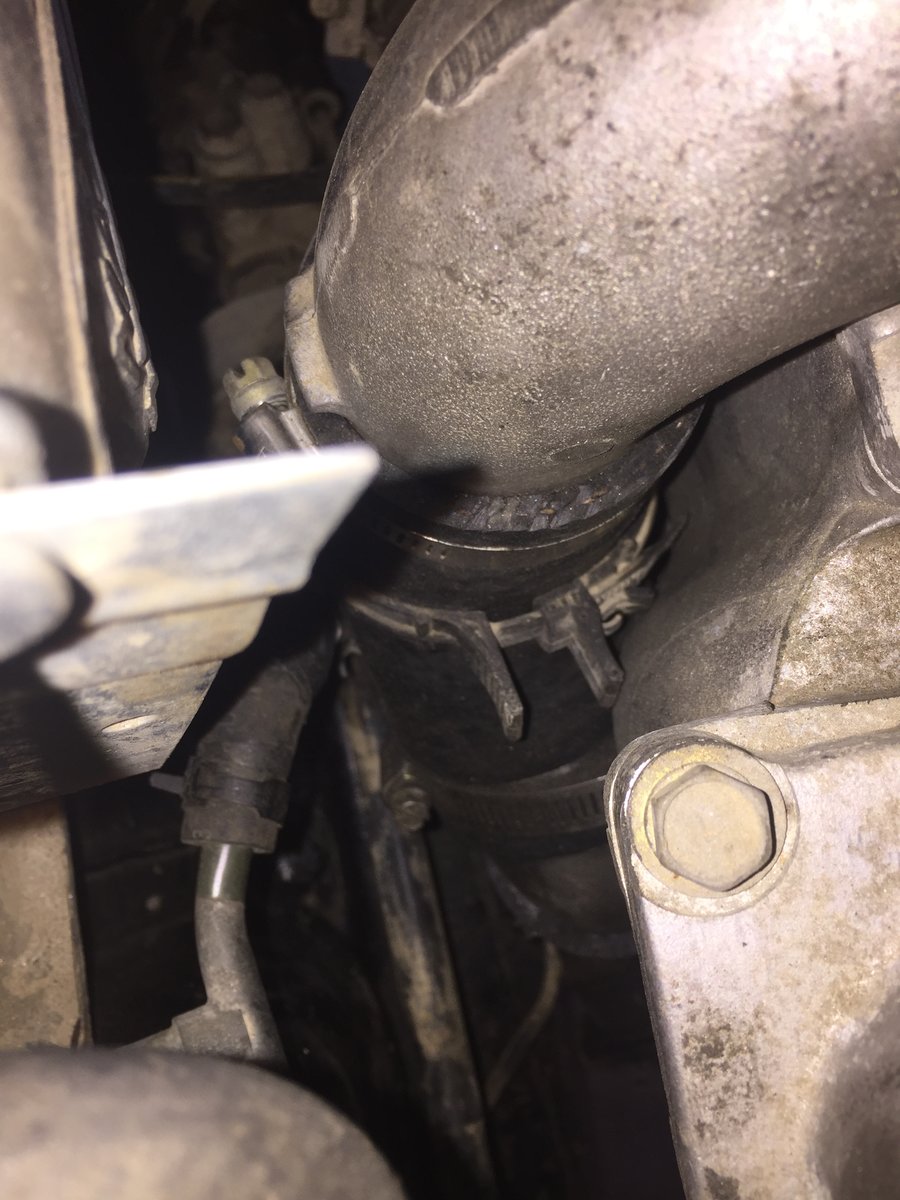

Moi j ai une petite question, je viens de démonter ma pipe d admission pour justement pouvoir mettre pipe + interco de td6, mais je suis devant un problème.
C est pour la duite qui part du turbo. Je ne sais pas laquelle c est sachant que j ai un bout de tube en qui devait être fixée sur le turbo du td6 mais qui ne peut pas aller sur le y60.
Comment avez vous fait ????
Et si vous avez des belles photos je suis preneur
Si je ne me trompe pas là durite part du turbo, passe par le coude fixé sur la pipe, rentre par l’interco (coté calandre) re sort côté tablier et rentre dans la pipe par le dessus

Si je ne me trompe pas là durite part du turbo, passe par le coude fixé sur la pipe, rentre par l’interco (coté calandre) ressort côté tablier et rentre dans la pipe par le dessus
Tout à fait raison pour le sens des durites pour le bout de tube du y61 qui part du turbo je l est pas monter et la durites qui part de ton turbo je les rallongé avec une autre durites
Je t envoie une photo de la durite

Merci je vais regarder pour trouver une autre durite et faire unmanchon age car c est bien différent sinon.

Allé des petites nouvelles, j ai monté la pipe, tout branché en m aidant des anciennes et durite "neuves" j ai tout remonté et effectivement pas de choix il fait bien mettre un body et je ne voulais pas trop ( je suis pas un très grand gaillard alors je vous laisse imaginé le bordel :))
Sinon j ai e'core un petit soucis ( de serai pas drôle sinon)
J ai la durite en  métal d admission juste avant le turbo qui touche une des durite qui remonte du turbo pour allé à l échangeur.
Tu as eu le problème aussi ????
Non je me rappelle pas avoir eu se problème tu peux mettre une photo

C est bon j ai réussi c est bon en fait avec les coudes et les durites sa touchait donc je pouvais pas enfoncer correctement l ensemble
