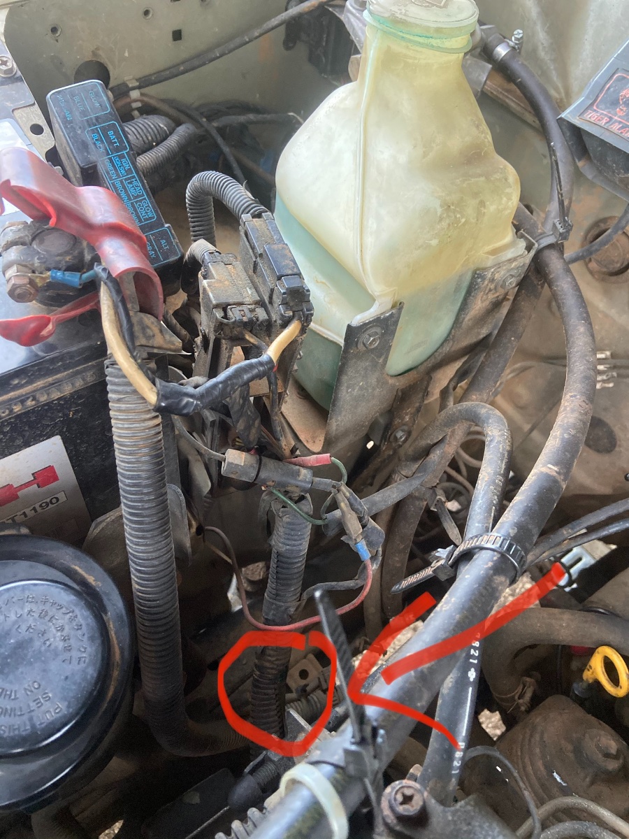

Posté(e) : 8 novembre 20204 a Auteur Oui elle et pas mal y’a que moi pour faire sa... 😕 bon ce fameux fil bleu va jusqu’au compartiment moteur et ce branche a un gros faisceaux de câble voir photo qui reli plein de conectique ...
Posté(e) : 8 novembre 20204 a Si il rentre dans le faisceau c’est que c’est un fil d’origine ? Tu devrais prendre une douille avec une ampoule et aussi un deuxième fil ( commun )relié à un commun . pour tout essayé et voir ce qui l’allume en actionnant les comodos , interrupteur warning et marche arrière . Si ce fil été câblé a l attelage c’est ça ? , ce ne peut être qu’une alim ... mais de quoi ? Peut être un feu de travail ? Modifié 8 novembre 20204 a par Jmarc
Posté(e) : 8 novembre 20204 a Auteur Jais pas essayer avec l ampoule ... je pense aussi à un feu de travail car en enlevant le faisceau de l attelage tout était brancher sur les feux clignotent anti brouillard cet.... et yas que ce fils qui partais dans le compartiment moteur , demain j essayeras avec une ampoule , si jais bien compris je branche ce fameux fils sur le + et je mais le commun sur n importe quel autre commun ? Et teste un peut tout voir quel commande l allume
Posté(e) : 8 novembre 20204 a Oui voilà ! Mais il ce peut cela soit lui le + si il est déjà raccordé au niveau du faisceau . Fais d’abord un essai en considérant qu’il est alimenté en+ et rajoute juste un commun .
