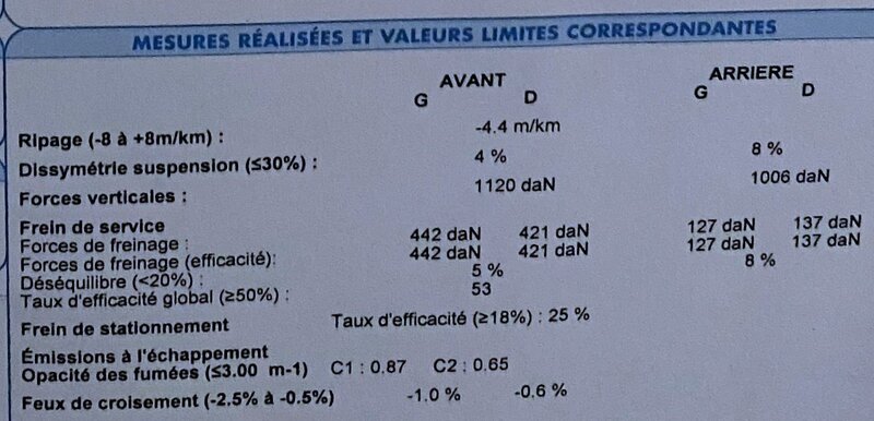

Question Est-ce que vous savez décortiquer tout ça ?
Personnellement, moi non, pas entièrement. Non pas que cela soit opaque, je sais ce qu'est une force de freinage, à quoi correspond le ripage ou l'opacité des fumées. C'est basique. Par contre qu'est ce que cela implique pour le Troll ?
~450 decaNewtons sur l'avant pour ~240daN sur l'arrière. Est-ce que c'est bien ou est-ce que ça devrait plus (ou moins) freiner de l'arrière ? Frein de stationnement 23%. Est-ce que un troll est censé avoir une efficacité de 100% en sortie d'usine ou est-ce une valeur arbitraire ? Opacité limite à 0.79, la valeur est elle correcte pour un moteur norme EURO 3 ? Etc, etc...

Pour le véhicule d'occasion, je prend un exemple de moi même, avant d'acheter mon gros, j'avais pris contact avec quelqu'un qui vendait son Y60. Voici l'encart du CT :
"Les freins sont très puissants" m'a t-on dit, pourtant ça a pas l'air de mordre des masses à l'arrière. La valeur de ripage est "road legal" mais à force de questions, je fini par apprendre que le troll a une tendance à vibrer sur route que les pneus présentent une usure irrégulière, et seront probablement à changer. Est-ce lié ? j'imagine que oui bien qu'il y a probablement d'autres facteurs en jeu. Mais quoi qu'il en soit, celui qui s'arrête juste au fait que le CT est OK est susceptible de se faire pigeonner plus facilement.

@nono des montagnes, est-ce que sur ton CT ton y61 est bien un châssis long boite méca sans les 2 strapontins et d'origine (PC d'origine, pas de treuil, galerie ou accessoires qui pèse lourd) ?
Ou si quelqu'un d'autre a les forces verticales pour un y61 3L boite méca full origine, je suis preneur. Merci

Ah bon ? Je cherche simplement les valeurs le poids sur chaque essieu d’un y61 long 3L full origine pour savoir quels ressorts mettre à l’AR sur le mien qui n’est plus d’origine. Je n’ai pas réussi à trouver cette info dans les docs et c’est toujours mieux d’avoir la pesée réelle

Si la boite est plus lourde et mon 3.0 est full options avec toit ouvrant mais là sans le strapontins mais avec le plein. Roues alu et pneus marque/taille d'origne
le ct de mon 61 de 2006
vanne egr supprimée  et décatalysé
pneu 285/75/16 en at goodrich  amortisseurs ome neufs ressorts efs avec  10 raids dans la tronche avec tente sur le toit + roue de secours
si çà peut être utile
@kevin_GR Merci. En terme de masse par essieu, le mien se rapproche du tien
Tu as quel tarage de ressort AR : HD ou HHD ? C’est souple (idem origine) ou plutôt dur sur route dans la configuration où tu as passé le CT ?
Modifié par Ghislain36
les ressorts sont du HD, pour moi c est le bon compromis, le troll  reste toujours avec le matos pour le raid et la tente de toit est légèrement sur l  arrière du véhicule pour avoir la place de mettre la 2eme roue de secours devant et je roule comme çà depuis 12 ans donc je t avoue je ne me souviens plus du confort de la config d origine, la  première monte de ressorts était des king spring en hd et changé en urgence  pour EFS par casse du ressort arrière droit. Les EFS sont un poil + raid et pour devant je suis resté en KS car je n ai pas pu trouver des EFS suite a une casse d un des  ressorts avant  sur des whoops au bled
si tu veux d autre renseignements pas de problèmes
Gilles
Impeccable, merci pour ton retour d’expérience. Je vais prendre du HD pour l’AR, ça suffira pour mon utilisation de tous les jours vu que j’ai déjà environ 100 à 150 kg en plus que d’origine sur l’essieu AR en comparant avec le CT de Pierre. Quand l’attelage sera posé, ça fera pile poil le poids et les ressorts auront un peu de répondant quand je tracterai.

à l avant la même chose du ks en hd
