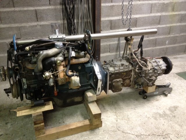

Posté(e) : 15 janvier 20214 a Référent Mécanique 3.3 accouplé à une boite de 4.2 fait par des membres
Posté(e) : 15 janvier 20214 a Auteur il y a une heure, Pierre Grosjean a dit : une double BT c'est du rendement en moins et de grosses modifs et après attention aux couples coniques qui ne vont pas encaisser le couple en cas de forte traction. Un membre (rambaud) a modifié son Unimog en y greffant un 3.3 : Bonjour Pierre Je me souvient tres bien de cet Unimog. Une tres belle réalisation malheureusement, les photos ne sont plus dispo Modifié 15 janvier 20214 a par françois Roland
Posté(e) : 15 janvier 20214 a Auteur il y a 50 minutes, Pierre Grosjean a dit : 3.3 accouplé à une boite de 4.2 fait par des membres En fait, je risque d'avoir un probleme de longueure : le mercedes et equipé d'une boite qui est la meme que sur les berlines (donc beaucoup plus courte que cet ensemble BV + BT la boite du 3.3 est interessante, car beacoup plus courte au pire, celle que j'avais sur le 2.7 fait 10 cm de moins encore (mais la sortie est decalée sur la droite et non alignée)
