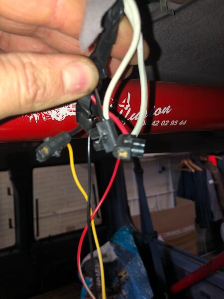

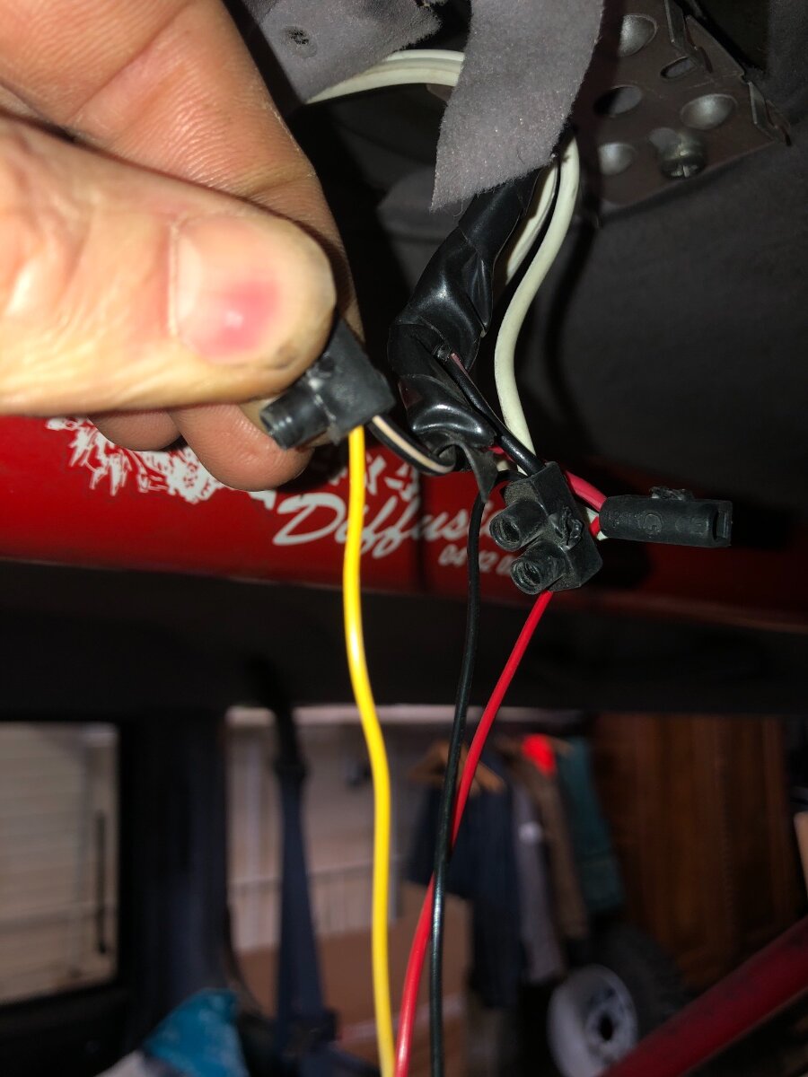

Il dit qu’il a 3 fils et moi aussi j’ai 3 fils. J’ai mis ça l’année derniere:

Et comment tu l'as branché?
Voila les photos, ne tient pas compte des fils blanc c’est un éclairage que j’ai rajouté a l’arrière ✌️

Le 25/01/2021 à 20:07, THIEU 30 a dit :

Effectivement ce sont bien les mêmes couleur sur le plafonnier LED; rouge, noir, jaune.
Ok pour le branchement, j'ai bien vu.
Par contre qu'as tu fait du fil gris plus petit en section? Sur le plafonnier d'origine il est branché avec le rouge...
