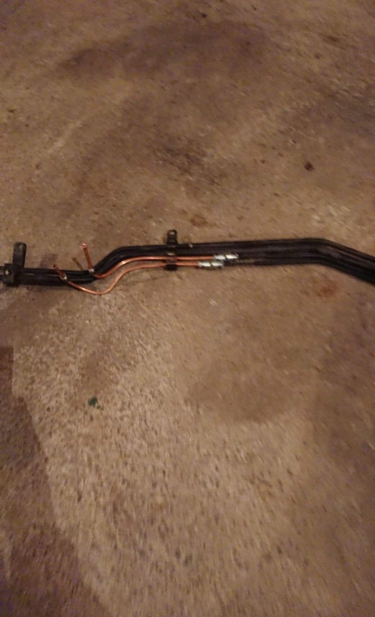

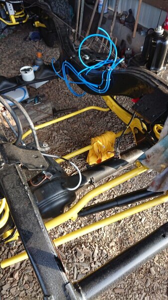

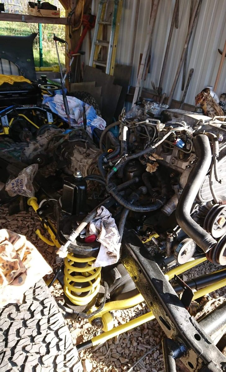

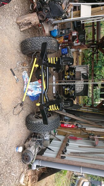

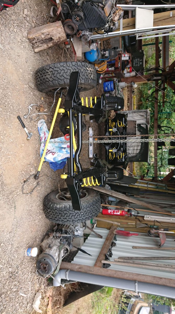

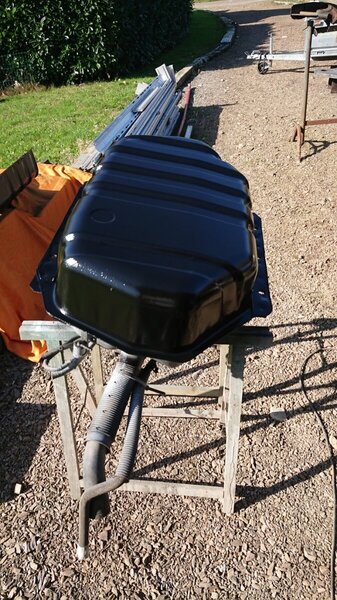

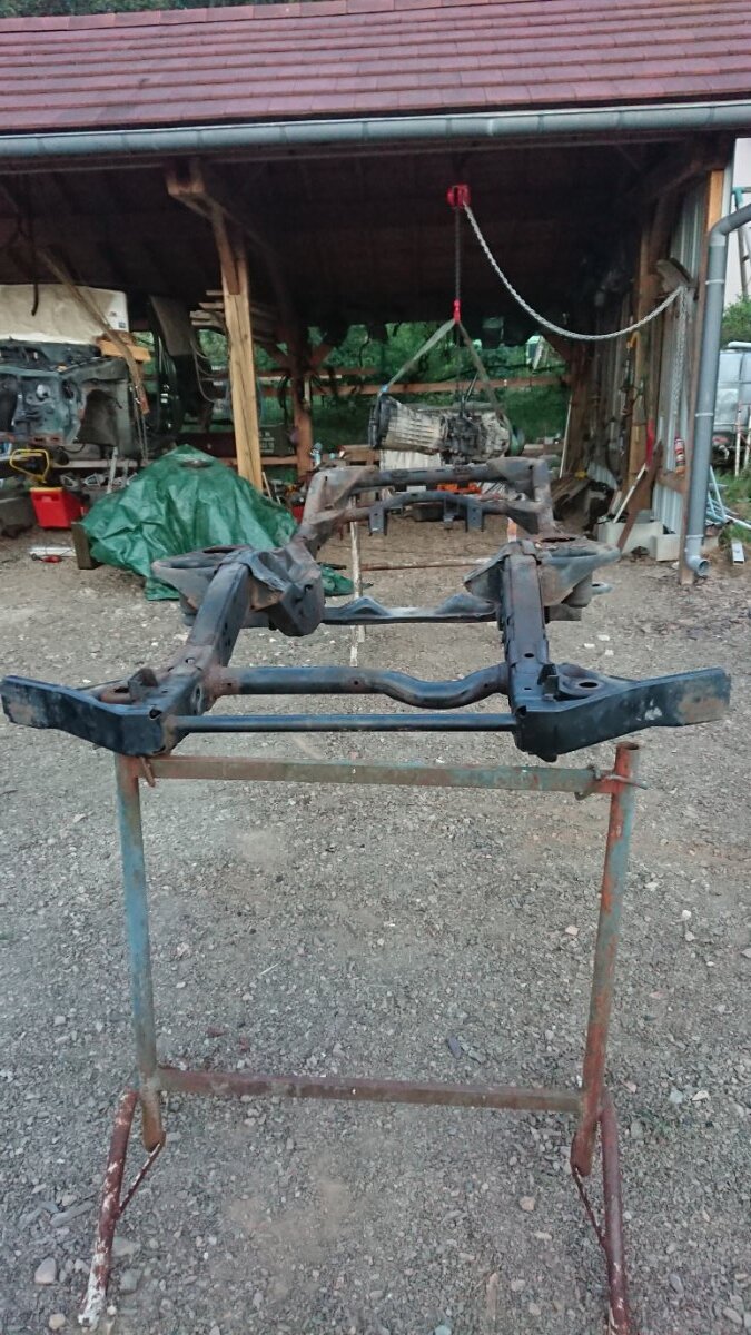

Quelques clichés pour illustré je vais faire un diapo de ma restauration que je vous montrerai par la suite 😉 j'ai oublié une chose ou peut être plus mdr dans ma préparation moteur je vais taré les injecteurs à 15 bars de plus que l'origine et mettre des nez neuf comme c'est de l'injection direct on peut rien faire sur les injecteurs 😢

Ps je vous mettrai des photos du chassis et de la caisse un avant après en somme, il était pourri aux endroit habituel il n'a jamais fait de TT sauf avec moi l'entretien à pratiquement été réalisée chez Nissan il a 238000km culasse d'origine encore à mon avis car dans les papiers j'ai rien vue de semblable voili voilou je vous souhaite une bonne journée 😊
