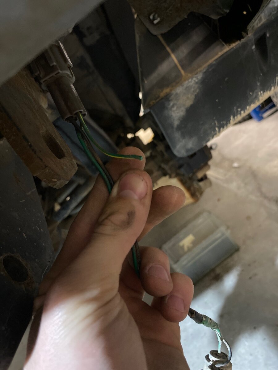

je suis entrain de restaurer mon y61 et j’ai un petit soucis au niveau des feux multi arrière.
Sur les feux du par choc il est sensé avoir les feux arrière quand on allume les phares mais rien.
je suppose le fil vert et jaune mais j’ai rien dessus …
et tout les autres fil sont déjà pris pour un autre fonction.
peur être un problème de fusible ?
Merci de votre aide.

tu dois avoir tes 4 fils de branchés pour que tout fonctionne correctement .
merci pour ta reponse 😉.
Sur t’es conseils,je viens de tout rebrancher.
Dans le par choc: j’ai bien clignotant gauche et droite ainsi que les feux de jours arrière.
mais toujours pas de feux arrière.
Je viens de démonter le par choc arrière pour y voir plus clair.

Questions bête ou supposition …
Tu as des feux multifonctions en haut ?
si oui peut être que que l ancien proprio  a voulu supprimer les feux stop du bas et du coup voir si tu as bien des ampoules à double filaments !?!
