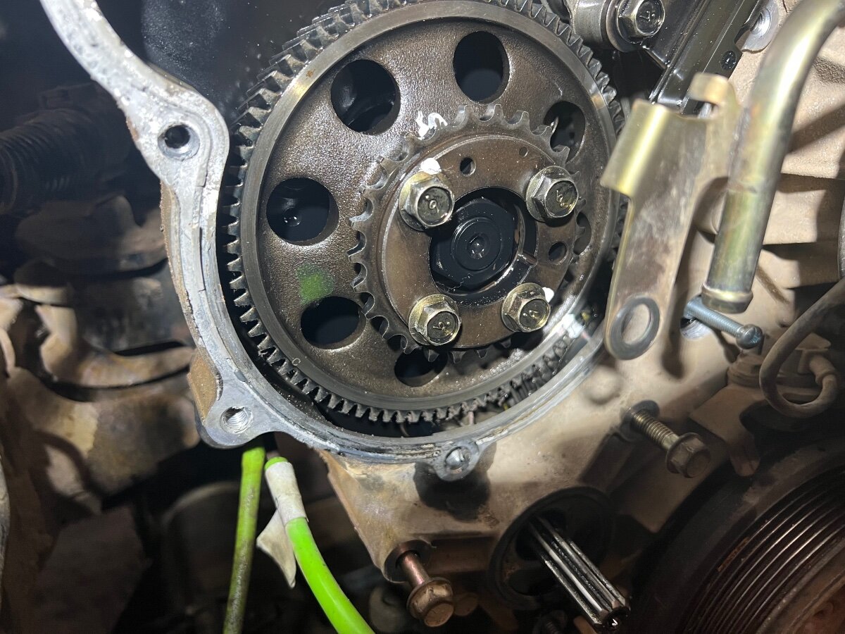

Je suis presque au bout mais les 4 vis du pignon de la pompe à injection font aussi de la résistance…8F8C47C6-B10E-4204-943D-D860B9B1320D.thumb.jpeg.3d663196fad750852da5b29deadef25f.jpeg
