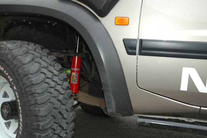

Posté(e) : 10 juin 200718 a Auteur Administrateur Voila ils sont montés J'ai pas encore fait bcp de km mais je peux dire : - Pas trop Raid sur route même pas du tout (dixit madame elle le trouve super et bcp plus agréable à conduire) - Ca colle à la route impressionant le Troll colle sur route dans les rond points tu accelère il reste scotché - Les amortos avallent les bosses sans pb genre dos d'ane pour l'instant pas encore ete tester en TT (impressionant aussi) Pour l'instant le bonheur ......... à monter compter 3 heures et ils sont bcp plus gros que ceux d'origine ça respire la solidité !
Posté(e) : 11 juin 200718 a Voila ils sont montés J'ai pas encore fait bcp de km mais je peux dire : - Pas trop Raid sur route même pas du tout (dixit madame elle le trouve super et bcp plus agréable à conduire) - Ca colle à la route impressionant le Troll colle sur route dans les rond points tu accelère il reste scotché - Les amortos avallent les bosses sans pb genre dos d'ane pour l'instant pas encore ete tester en TT (impressionant aussi) Pour l'instant le bonheur ......... à monter compter 3 heures et ils sont bcp plus gros que ceux d'origine ça respire la solidité ! Je me mele peut etre de ce qui me regarde pas mais : En général les amortisseurs de raid sont monté tige vers le bas car cela empéche la M _ _ _ E et la poussiére de rentrer dedans.
Posté(e) : 11 juin 200718 a Je me mele peut etre de ce qui me regarde pas mais : En général les amortisseurs de raid sont monté tige vers le bas car cela empéche la M _ _ _ E et la poussiére de rentrer dedans. Et avec une protection de la tige pour eviter les projectiles non?
