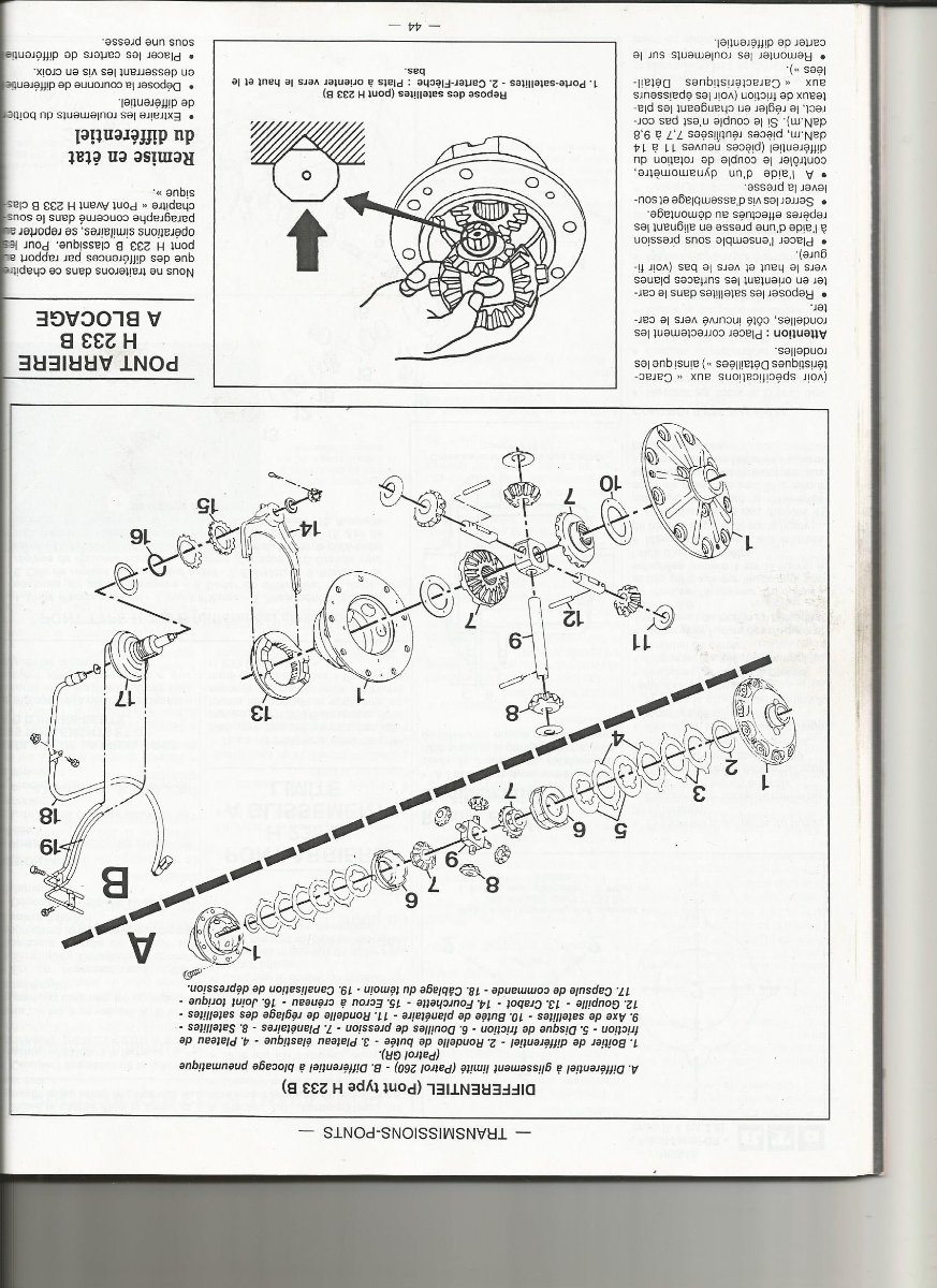

Un classique,la casse de mon bloquage ar.Je suis à la recherche du n°7 , n°13 et n°14.Auriez vous des adresses pour commander?
Pour le n°7 et 13 il va falloir du neuf.Quand à la fourchette n°14 cassée,de l'occas serait suffisant je pense.
