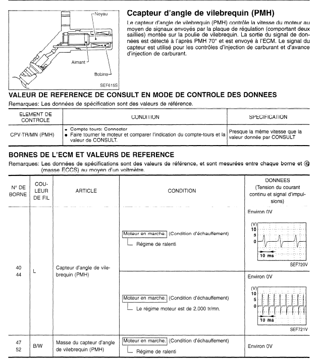

Prends un compte premium et tu auras accès à toute la doc atelier des concessionnaires. Des milliers de pages où on trouve tout sur tout.
vérifie qu'il n'y a pas plein de boue dessus et/ou autour/sur la poulie. ça suffit pour qu'il déconne. Tu peux aussi avoir une coupure sur le câble. Ces capteurs à effet hall sont solides.
