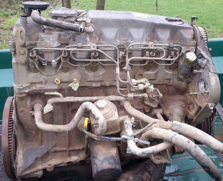

sur mon patrol GR Y60 SLX 1997 j'ai le moteur  qui ressemble à un 4+2 cylindres = voir photo 1

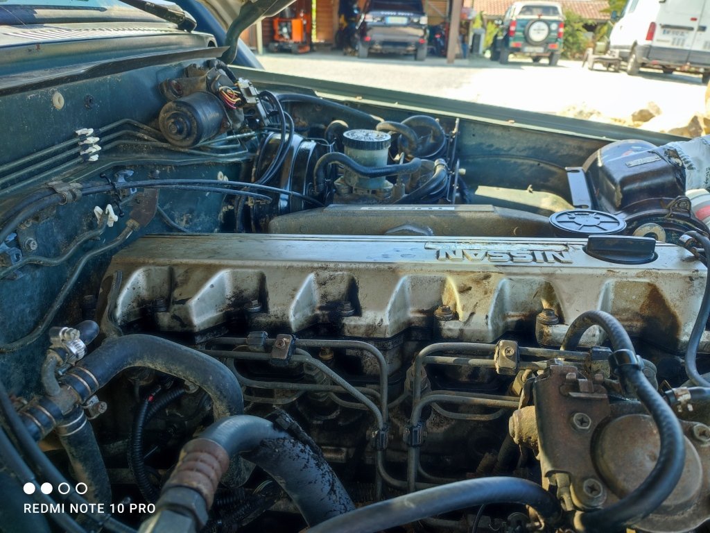

par contre un  ami qui a un GR Y 60 de 1991 a un moteur qui ressemble à un 6 cylindres = voir photo 2
sur la RTA on dirait que mon moteur devrai ressembler à la photo 2
pouvez vous me dire quel moteur je devrais avoir sur mon patrol
Merci d'avance

Bonsoir ,
Ton moteur est bien un 6cyl 2.8 td (rd28t)
Seulement ce moteur fut monter sur les derniers y60 ( 96/97) si je ne dis pas de bêtises .
Avec entre autre la pompe à vide sur le cache culbu .
Puis repris par la suite sur le 61 td6 avec encore d'autres modifications .
merci pour ta réponse = mais alors à quoi correspond l'autre moteur avec le couvercle en ligne = photo2

Ben tout simplement aux y60 des années 89 à 95 .
C'est à dire beaucoup d'entre eux par rapport à la photo 1 ou il fût monter que 2 ans .
Si je ne me trompe pas, ceux avec la pompe à vide sur le dessus sont aussi ceux qui équipe certains y61 avec quelques chevaux de plus que les y60
Il y a 4 heures, Minilio a dit :
Oui tout les 61 td6 .
