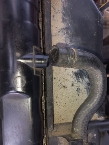

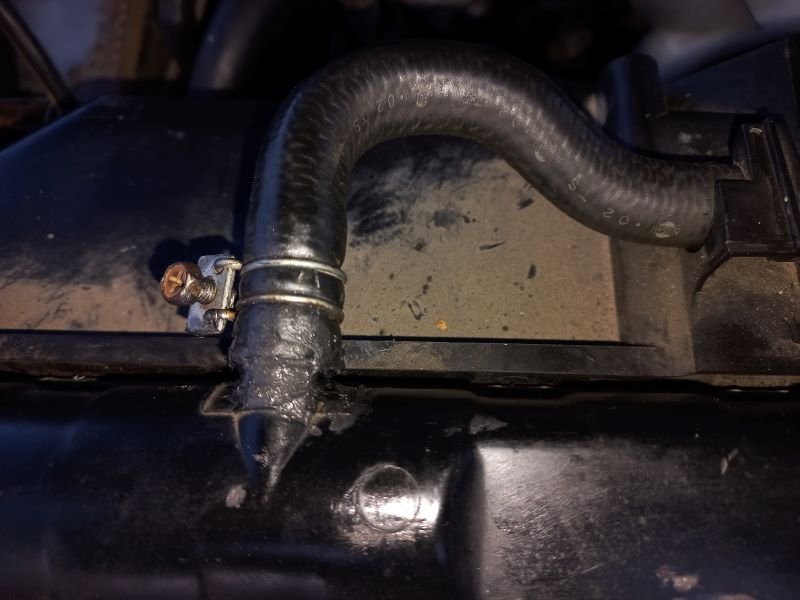

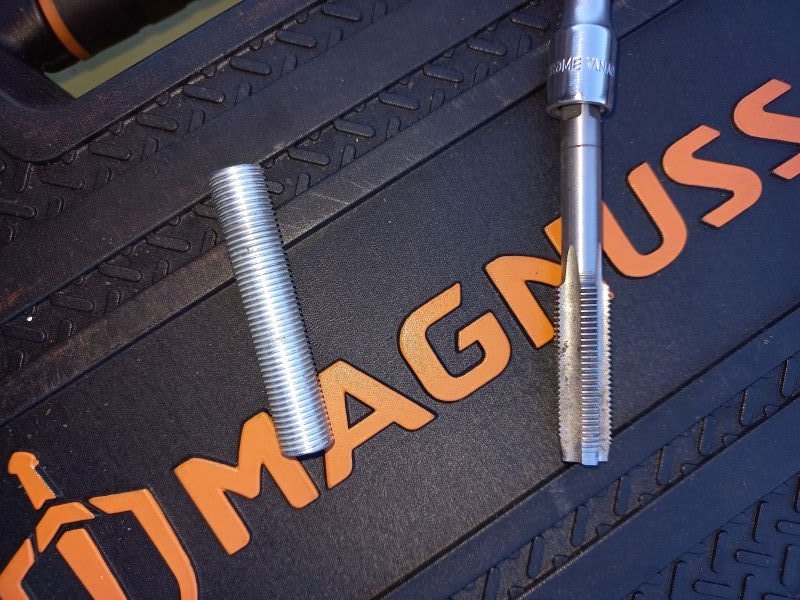

Par mégarde, j'ai cassé le raccord d'un durite du radiateur (en m'asseyant sur le radiateur pour accéder à la culasse😱!). J'ai réparé en prenant un tube fileté de 10mm (pour luminaire) et taraudé les raccords avec un taraud de 1mm de pas. Puis revisser l'ensemble avec de la pate à joint. J'avais vu l'astuce sur un autre post. J'espère que cela va tenir;
Casseradiateur.thumb.jpg.145f90833b5de892c661569772afc572.jpgRparationRadiateur.jpg.41ecc2ab7277f1e8117259fad49af487.jpg
