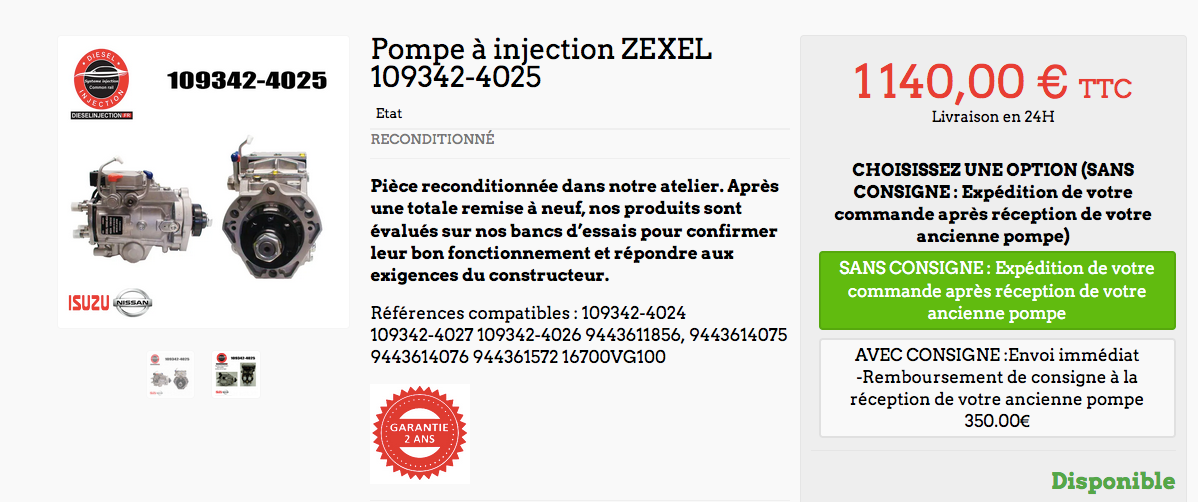

effectivement plutôt que de tourner autour du pot et vu les difficultés rencontrées en étant en amerique du sud , je viens de commander une pompe comme ça on repart sur une base saine .
Dommage beaucoup de dépense pour pas grand chose , si j'avais su que le driver ne pouvait pas s’appareiller, j'aurais commande la pompe des le départ...

par contre j ai bien recu ma nouvelle pompe ce matin , petite question j ai commande une zexel avec comme réf 109342-4025 et j ai recu une 109342-4024 est ce que cette difference est réellement genante ?
Merci du retour
d'après le net, elle est "compatible".
4024 est juste un indice inférieur, donc pompe + "ancienne".
les indices 4026 / 4027 sont eux plus "récents".
où l'as-tu achetée ?  en échange standard ou vraiment neuve ?
Je l'ai pris chez réparationinjecteurs. C'est de l'échange standard
