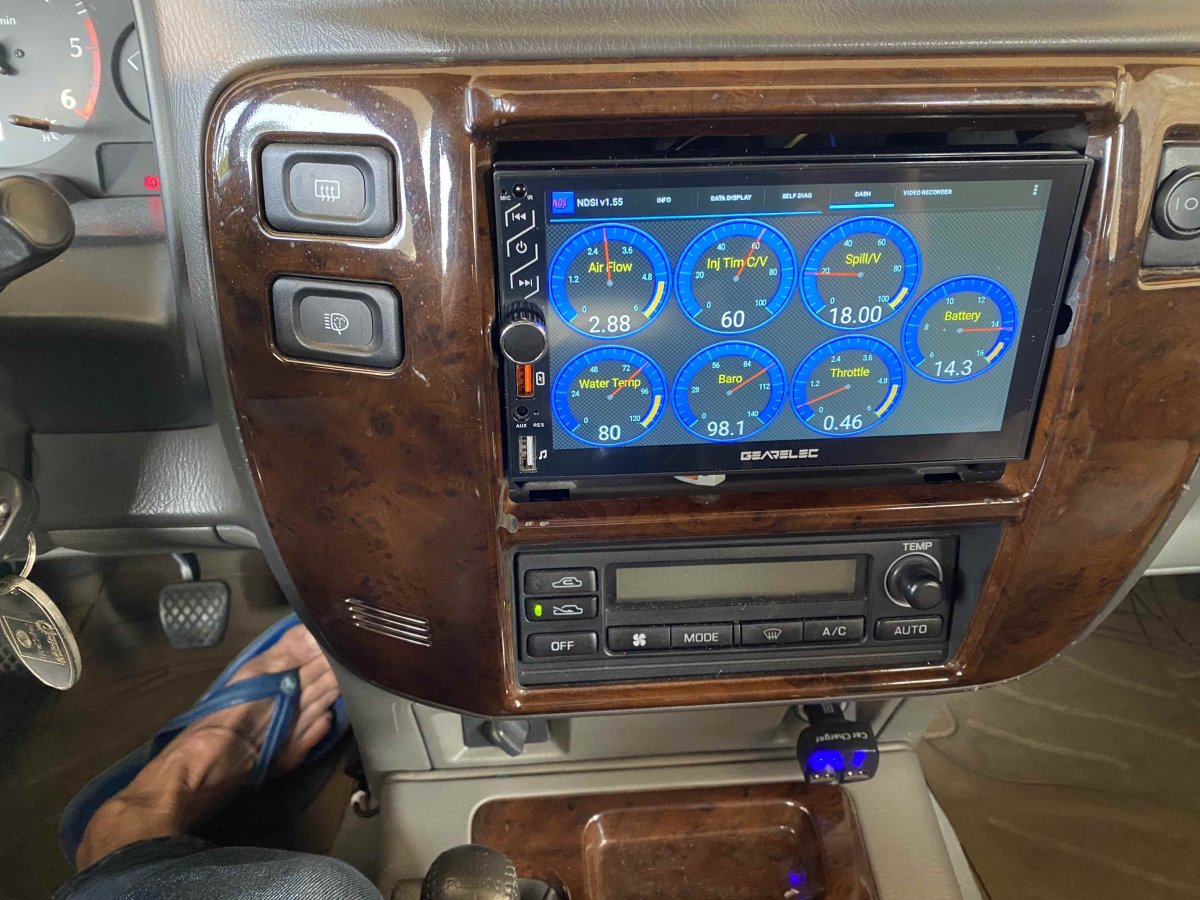

Posté(e) : 21 mai21 mai Câble ÉCU talk reçus, effectivement tu as bien raison @phdv61 les valeurs relevées avec boîtier en fonction sont identique avec les valeurs relevées sans boîtier. On confirme bien qu’il n’y a aucun retour de la pompe vers l’ECU.
Posté(e) : 21 mai21 mai Auteur Si en fait. la pompe communique, et envoie des données, comme par exemple la temp gasoil, et la vitesse de rotation pompe ( avec son capteur interne), mais les valeurs injection et qty de gasoil reportées par l’ECU sont celles demandées par lui à la pompe.
