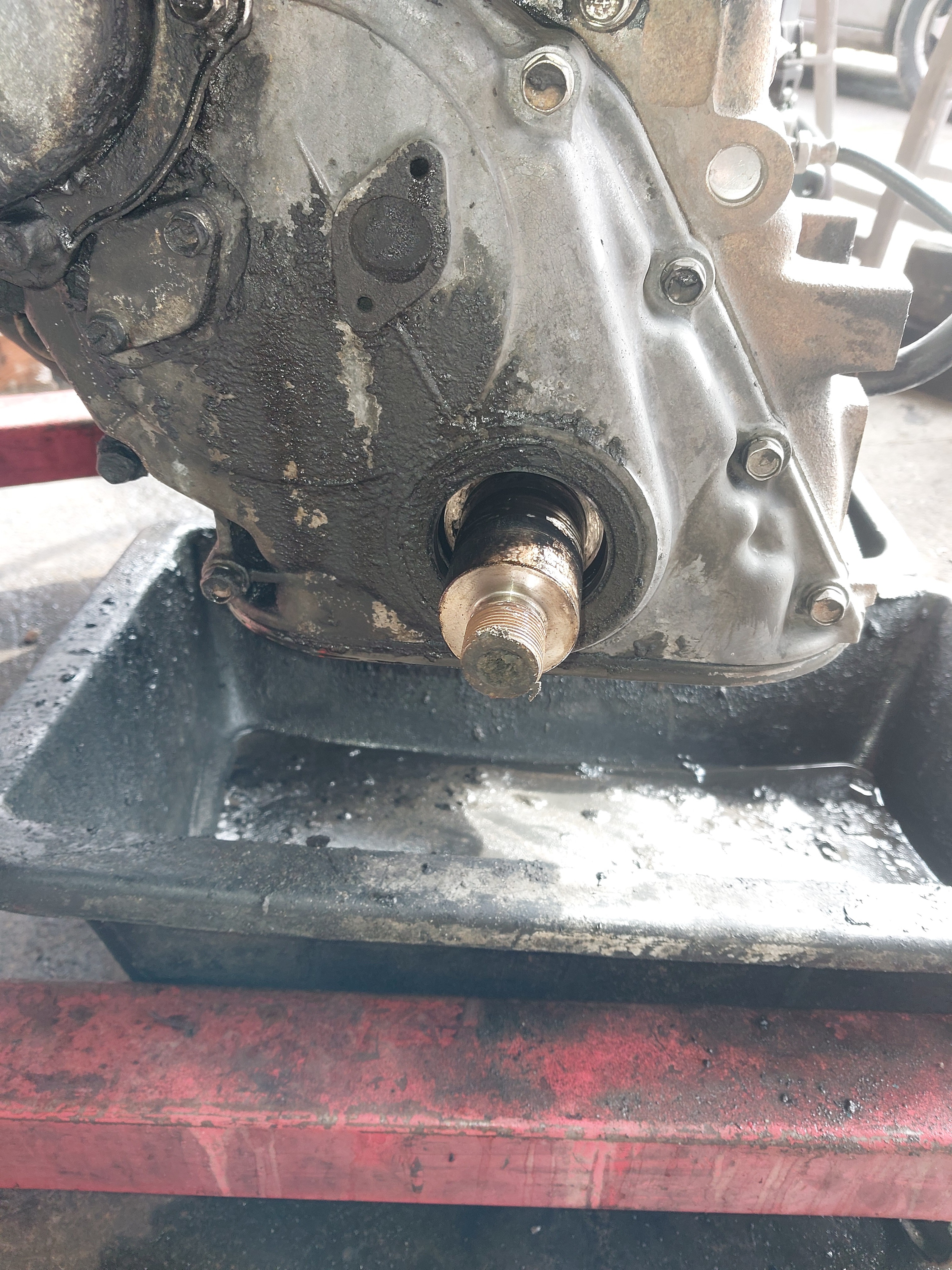

Changement également du joint spi avant, il était nettement plus facile à  changer
