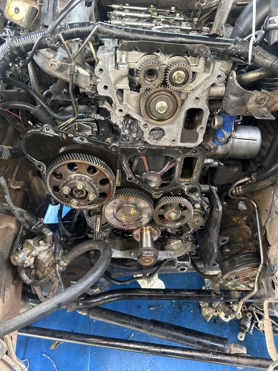

Bonjours,
Suite à une fuite au niveau de la distri, j ai voulu refaire le joint, du coup j ai du démonter ma chaîne, et l heure du remontage j ai du faire bouger ma distribution . Plus rien aller et j arrive pas a ralignier mais pignon même en fessants tourner le vilo . Si quelqu’un peu m’aider
merci
Salut, il n'y a pas de calage classique comme sur une autre pompe ... juste respecter les crans des engrenages,
si ton pignon intermédiaire à bien été piété (verrouillé), il faut respecter les repères:
(photos cliquables pour les agrandir)
