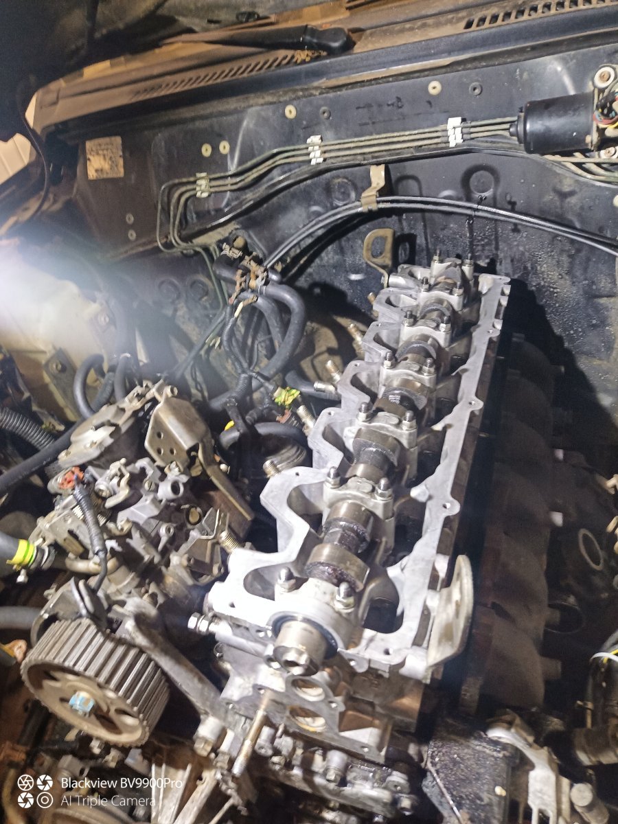

-Actuellement en remplacement du joint de culasse, je me suis aperçu que le turbo est récent. Pas de jeu . (Bonne surprise ^^) Et l'alternateur aussi ... (C'est toujours sympa comme découverte)

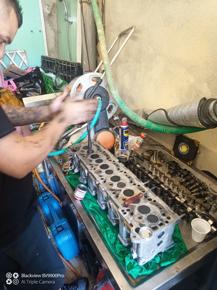

Bon Finalement  après remontage de ll'ancienne culasse est HS . Maintenant on  en recherche une neuve . (pour cet hiver ca va attendre ^^)  de toute façon c'était 50/50 , le moins cher été de tenter ^^
Il  auara quand meme eu droit a un nettoyage complet du bloc, du circuit de refroidissement . ( vue la merdasse sortit ca n'a put lui faire que du bien ^^)
 et a une petite cure de jeunesse(  en attandant ca nouvelle culasse cet Hivers.)

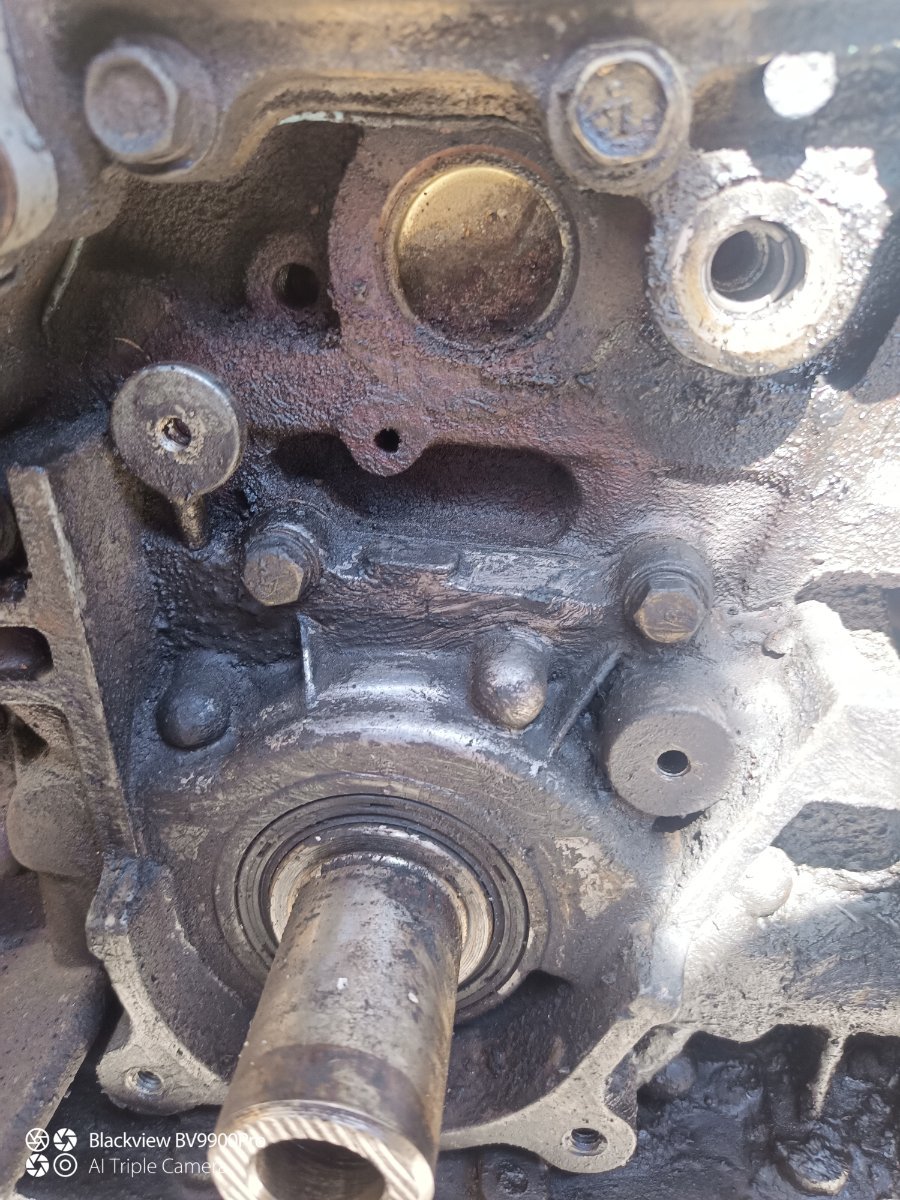

- D'une bouvelle pompe a eau,
-d'une nouvelle distri.
-ainsi qu'un joint spy de vilo coter distri neuf.
-de courroies accesoires neuves
De 2 nouvelles sondes d'eau.
-d'un visocoupleur neuf
-d'un thermostat neuf
Je pense que cette hiver le bloc sera déposer pour un surfacage / conrole de planéité  complet. avant repose culasse neuve. ( j'espere ne pas devoir demonter bielle vilo et piston .. qu'en pensez vous ?.)
on verra...
Le changement des joints de pompe a huile et le contrôle de celle ci sera a prévoir. Aussi .
sinon quelque photo de la restauration.
 Le beau Joint de cucu
