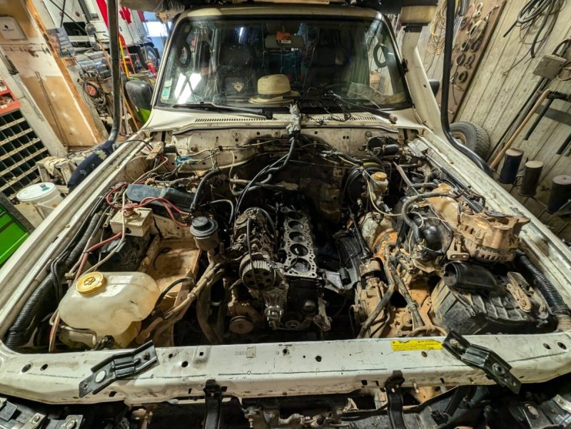

Après avoir voyagé deux années en Afrique, j'ai décidé d'envoyer mon Nissan Patrol y61 2.8L RD28 TI au Canada pour poursuivre mon aventure jusqu'en Argentine.
Je savais que la voiture avait quelques soucis après l'Afrique, j'ai donc pris avec moi dans l'avion de nouvelles pièces : un turbo, une culasse complète, un kit de distribution, etc.
Dès mon arrivée, j'ai réparé moi même l'ensemble du haut moteur. J'ai pris la route, et après plusieurs centaines de km, j'ai entendu des gros claquements dans le moteur.
Je pensais que le problème venait des injecteurs, mais après plusieurs tests, ça ne pouvait que venir du bas moteur. Après inspection, il s'agit de mes coussinets de bielles.

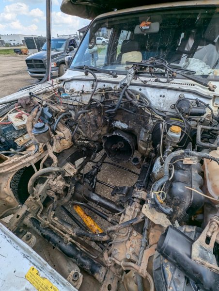

Me voilà donc en train de démonter et sortir mon bloc moteur complet.
Mon problème est donc le suivant : je dois maintenant commander un kit de coussinets, les segments, un joint de culasse, une pompe à huile, et d'autres petites pièces.
Je veux vraiment remonter un moteur fiable pour pouvoir poursuivre mon aventure.
Sur quels sites me conseillez-vous de commander pour un envoi directement ici au Canada ?
Merci à tous.
attention, il y a des grades sur le bloc et le vilo ainsi que les bielles, ca correspond a l’épaisseur des coussinets sur l'ensemble de la ligne d'arbre, il faut respecter ton vilo si il a claqué il faut le remplacer
Oui le vilo est en se moment même dans un atelier de rectification, ainsi que le bloc et les bielle . Tout va être vérifier.
