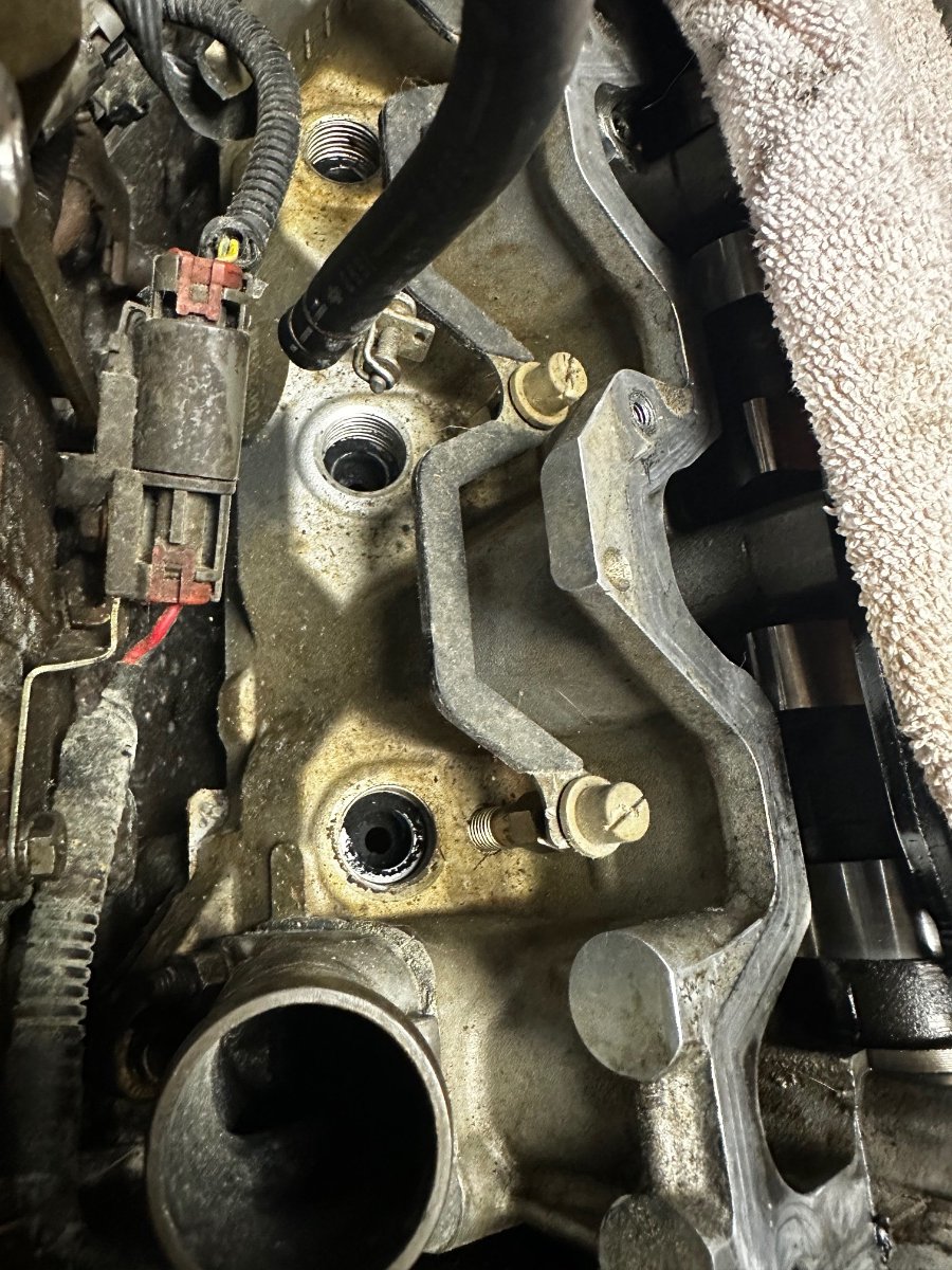

Posté(e) : 7 septembre 20247 sept. Bonjour, je viens de déposer mes injecteur sur mon 2.8 pour les faire contrôler jusque là tout va bien sauf que je n’ai pas de joint cuvette j’ai uniquement un joint cuivre. Il y à plusieurs montage ou l’ancien propriétaire a oublier ce fameux joint cuvette car sur euro4x4 il y a un kit ou l’on voit les joint de retour les par flamme et les joint cuvette merci et bon week-end à vous
Posté(e) : 7 septembre 20247 sept. Modérateur si il doit y avoir, gratte bien et remets les, meme si il n'y sont plus
Posté(e) : 8 septembre 20248 sept. Auteur Il y a 9 heures, Fafalastuce a dit : si il doit y avoir, gratte bien et remets les, meme si il n'y sont plus Justement j’ai nettoyer mes puits d’injecteur et il n’y en as pas car j’ai oublier de le dire mais l’ancien propriétaire a changer la culasse ACM j’ai préféré demander quelle que fois que les puit d’injecteur est évoluer, du coup je vais commander une pochette avec tout les joint merci de la réponse 👌
