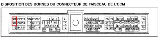

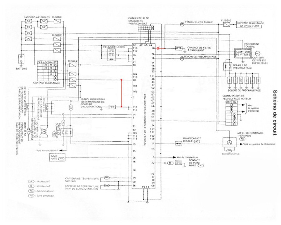

Bonjour, je n'ai pas l'habitude de se forum ,  et je ne sais pas à qui m'adresser, je suis passé avec une pompe mécanique sur mon y61 , 2.8 , j'ai lu et relu mais je ne comprends pas sur le schéma de l’ECM ou est la borne 18 ? Et quelle couleur le fil à coupé pour faire éteindre le voyant moteur ? Merci pour votre aide.

Salut, voici:
Le fil rouge barré c'est celui à couper pour le voyant défaut moteur.
Le fil rouge ajouté c'est celui qu'il faut câbler pour pouvoir démarrer. :2 (1): (Cliques plusieurs fois pour agrandir.)
