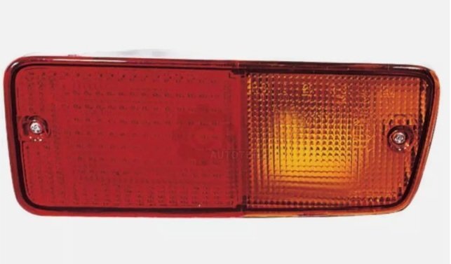

Bonjour, je refait le faisceau catastrophique de mon y60 court, à l’arrière rien ne fonctionne sauf les feux dans le pare choc, ils font office de veilleuse+frein je le vois car en actionnant la pédale de freins l’intensité de lumière des ampoules varie. J’aimerai savoir à quoi servent ces 2 feu dans le pare choc à l’origine ?
merci

Normalement c'est feu de position et stop dans le parc choc et antibrouillard au dessus

mais concernant les feux arrières des Y60, deux modèles,
les miens étaient ainsi :2 (1): avant changement pour des multifonctions:
Même sur les phases 1 stop et veilleuses dans le parc choc

Tu as raison Jug.
Les services des mines (homologation) ont décidé qu'à cause de la roue de secours, le feux arrière droit n'était pas suffisamment visible et ont obligé NISSAN à mettre les feux plus bas et non gênés par la roue de secours.

Bonjour je dois donc rester sur ce type de montage pour la conformité du contrôle technique ?

Si tu possède les feux multifonction, tu peux simplement doubler tes feux arrière.
Qui peux le plus peux le moins.
Au passage du contrôle technique, aucun problème et par la suite, si tu as une ampoule qui grille, tu auras plus de temps pour la changer.
