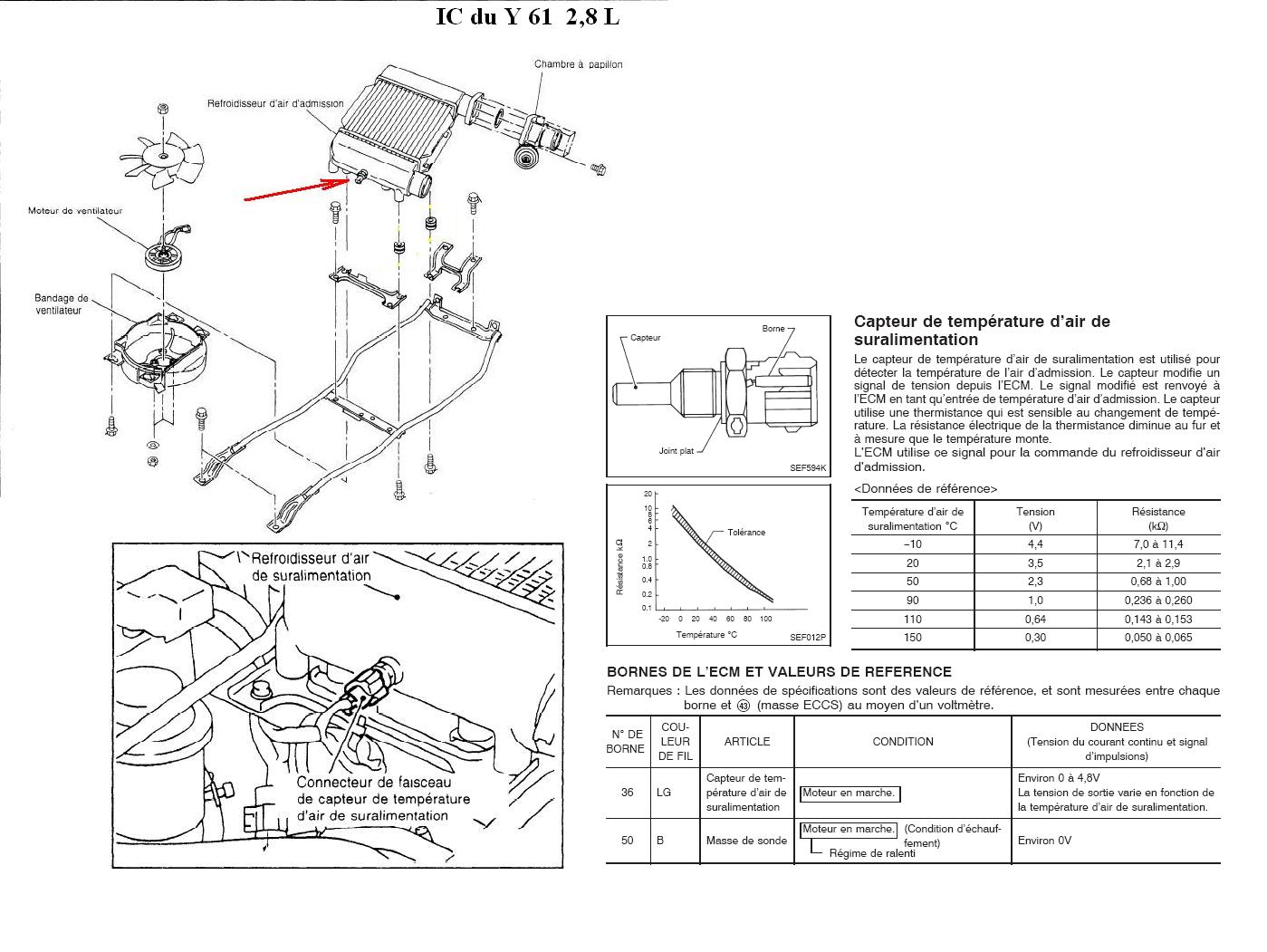

Un IC est préférable sur un moteur tel le 6 cylindres du Y60. Un IC ne mange pas de pain et si en TT il n'est pas très utile (il refroidit un peu quand même) sur route si !
Le 61 a un ventilateur sur son IC pour éviter les pointes de T°.
