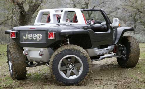

salut, inspirez-vous de ça:
http://www.4wdonline.com/Conv/Key.html
l'intérêt de ce genre de montage utilisé en rockcrawling et trial, est que les roues arrières puissent tourner dans tous les sens:
* en crabe dans le même sens que les roues avant quasi transversal,
* en V, à l'opposé des roues avant, favorisant un tout petit angle de rotation
* que ce soit en marche avant ou arrière
* avec trois différentiels, pour varier la motricité selon les besoins, avant 4x2, arrière 4x2, 4x4.
j'ai vu un tel engin à vendre sur ebay angletterre sur une base land raccourci
very efficace mais avec un genre de 2nd poste de co-pilotage déconnectable.
l'image suivante fait référence au lien précédent. a+.
