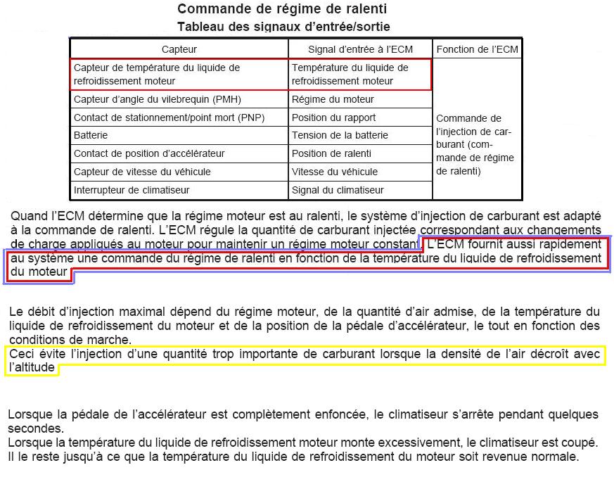

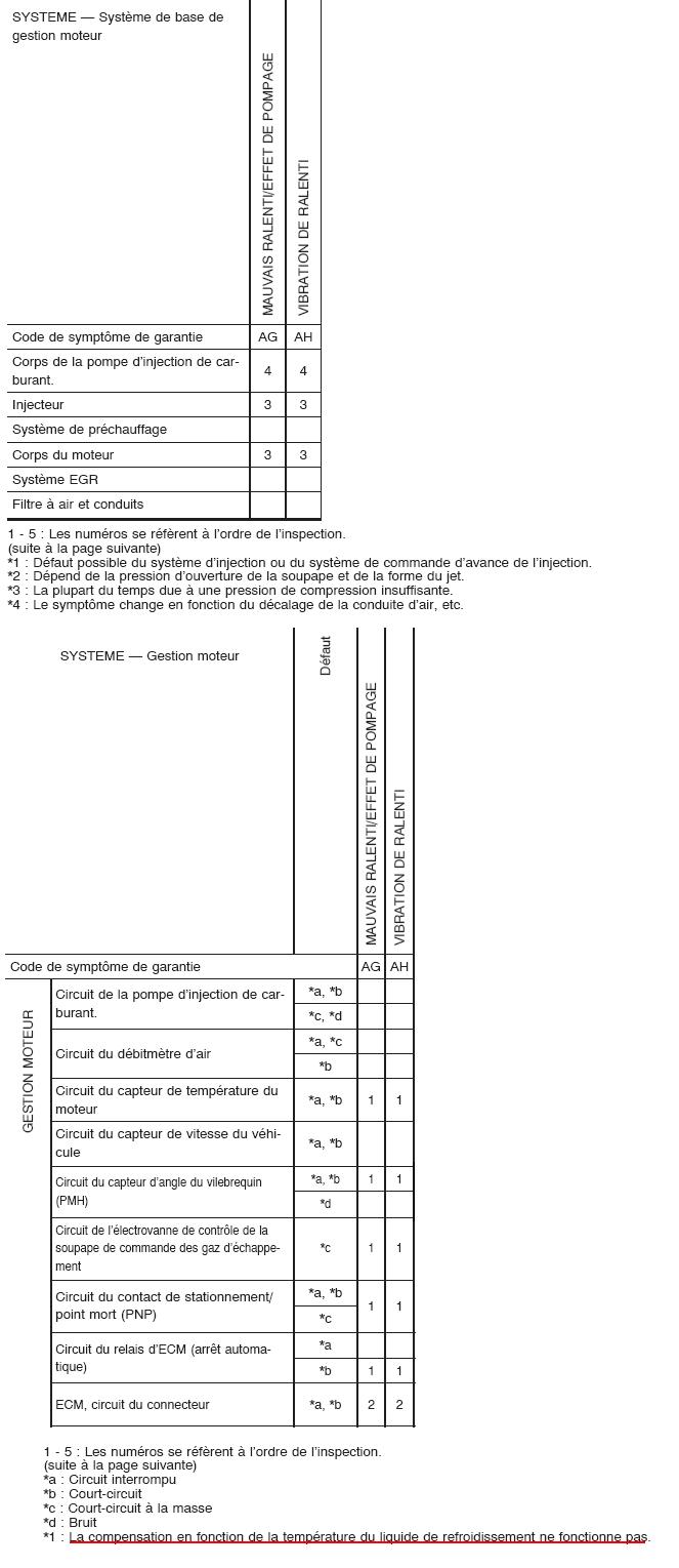

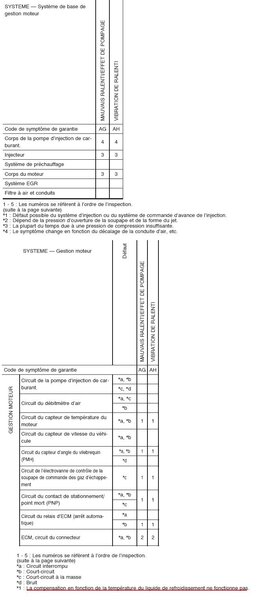

Posté(e) : 7 novembre 200717 a Référent Mécanique Tout simplement parce que la pompe reçoit de l'ECM une donnée erronée ! Le ralenti qui doit être constant dépend des signaux du capteur de T° moteur, du rapport engagé, de la clim, ... etc
