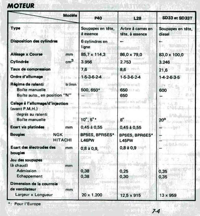

Ben, en 88, le 2.8D et TD des 260 et GR n'existait pas encore.
Il y a effectivement eu un 2.8 ess (le L28) mais ça court pas les rues.
