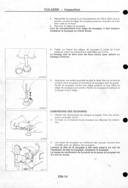

Bon J'aurais voulu savoir si c'est difficile de demonter et remonter les queues de soupapes, faut il du materiel bien precis, car a ce niveau je deviens totalement neophite...merci de vos réponses
merci pierre,
Pour la repose comment doit-on faire ? Faut-il refaire un rodage des soupapes ?
et qu'elle est la meilleure technique ?

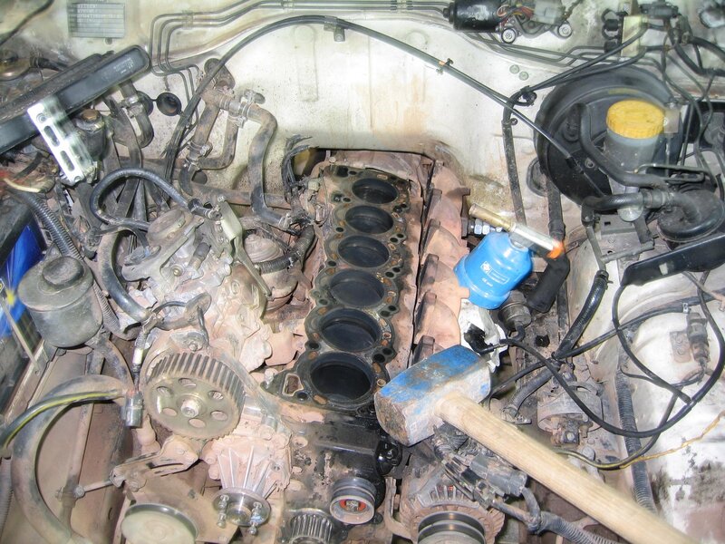

je vais récuperer ma vieille ( :2 (10): ) Lundi donc apres j'attaque le démontage a coup de masse cela devrait aller assez vite :2 (15):
Un peu comme çà peut-être ? :2 (15)::2 (15)::2 (15):
Voilà ce que j'ai pu surprendre
Pour le rodage soupape, j'ai déjà fait...... sur la méhari : 2 cylindres, 2 soupaes, trop facile ....... :2 (15)::2 (15)::2 (15)::2 (20)::2 (20):
ben quoi....il faut bien essayer de démonter cette vanne EGr (sans resultat, donc obligation de finter) :2 (15)::2 (15):
ouaip mais la 2cv c'est 2 que le patrol c'est 12 soupapes :2 (20):
