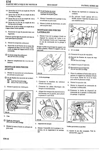

salut à tous,
si quelqu'un a ça en lien direct quelque part; ça va m'éviter de chercher partout :
- la procèdure de montage et les couples de serrage de la culasse -

avec la doc ,c'est super simple il y a que du déboulonnage ,attention toutefois au remontage des tiges de culbuteur qui doivent etre corectement placées ,pour le reste c'est du velour,c'est aussi pourquoi le sd33 j' l'aime :2 (15)::2 (15):
* il suffit de demander
c'est mes yeux ou on vois vraiment rien :2 (18)::2 (26):
Je te confirme, ce sont tes yeux :2 (15)::2 (15):
On voit tres bien
